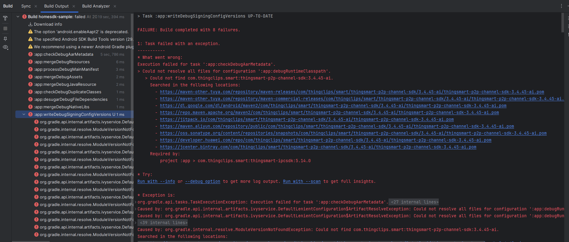

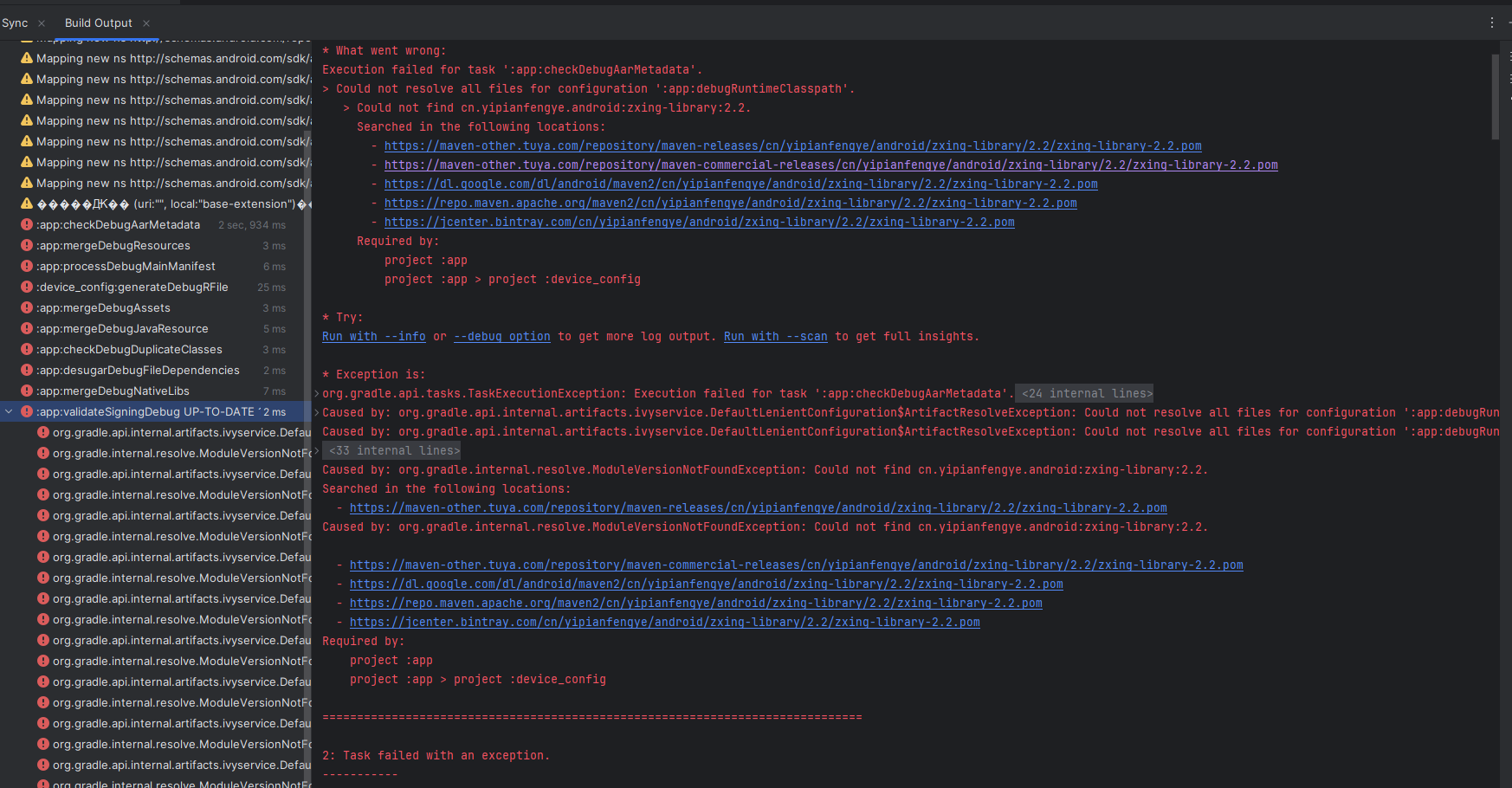

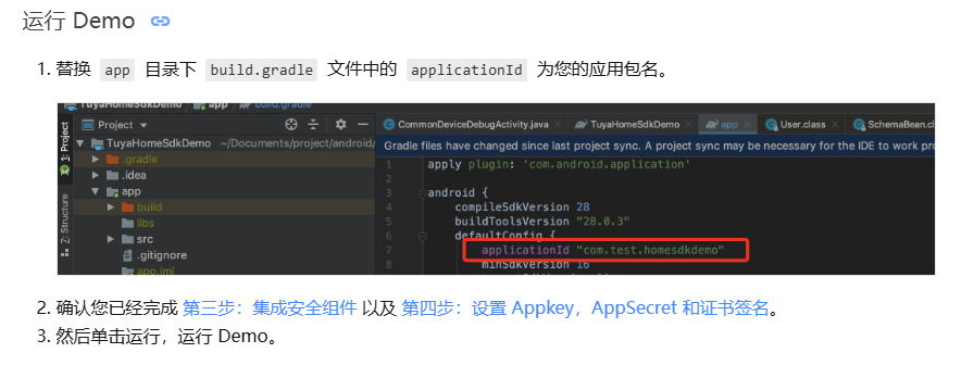

从github上下载tuya-home-android-sdk-sample-java-main,在项目中打开tuya-home-android-sdk-sample-java-main/homesdk-example后,直接按如图1步骤就可以直接运行demo了吗。我按这个步骤后出现了如图2的报错,也尝试过按前面先完成集成步骤再运行,同样出现了很多报错如图3。
1.想问下运行demo更详细的步骤。
2.项目对于gradle版本,agp版本,jdk版本都有什么要求。
3.在集成APP SDK过程中,网站上写的是implementation 'com.thingclips.smart:thingsmart:5.15.0',下载下来的android sdk里面写的是implementation 'com.thingclips.smart:thingsmart:5.14.0',请问应该以哪个为标准。

您好,请去运行kotlin的这个工程哈,java的工程是即将下掉的,可能有些配置没更新;
implementation 'com.thingclips.smart:thingsmart:5.15.0',以网站的版本为准,使用这个
AGP建议可以使用7.4.2
