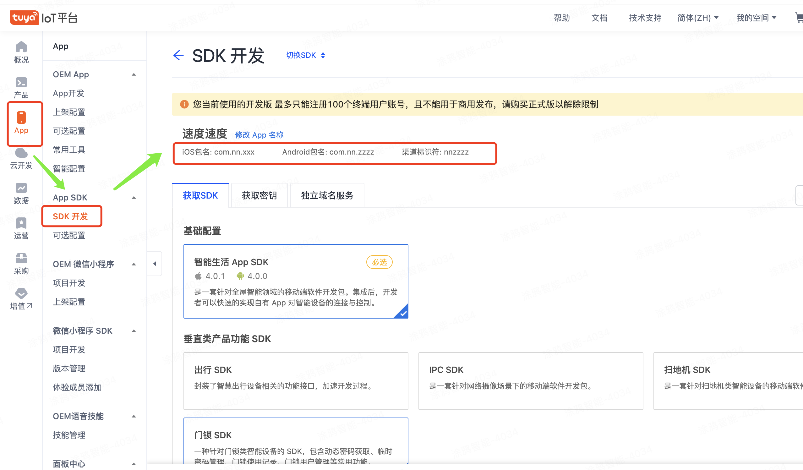

1.查看local.properties中的app_scheme,该配置是在IOT平台,项目配置的包名和app_scheme必须要和IOT平台上的配置一致。

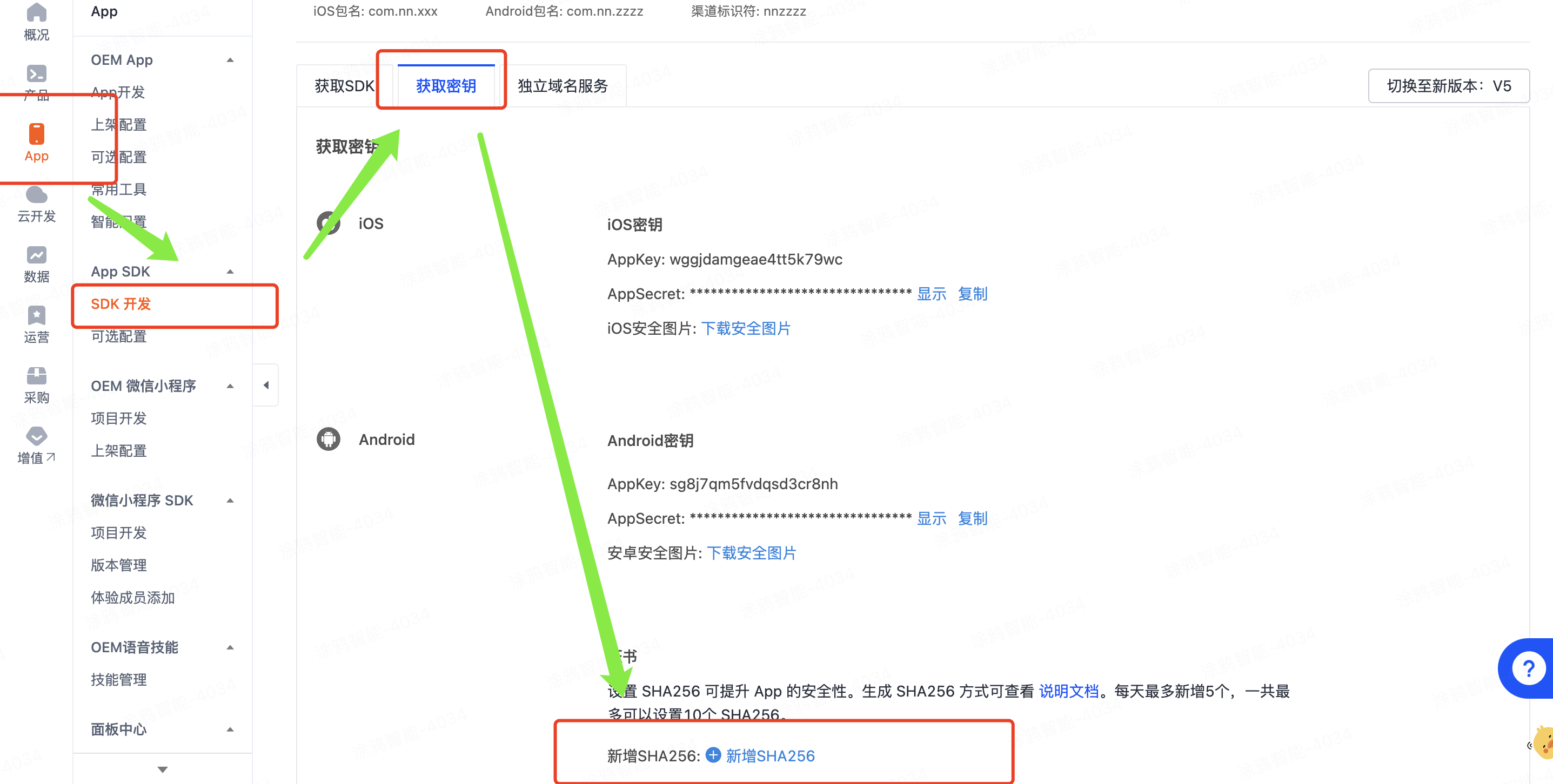

5.Android 端配置的本地签名和IOT平台上面的SHA256以及之前提供给涂鸦侧的SHA256信息是否一致。这三处的SHA256信息必须要一致,否则会影响APP的使用。

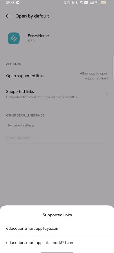

6.Android 权限配置,部分手机可能需要手动打开“支持的网址”,不同的手机厂商系统和版本,显示可能不同,但在系统设备-应用管理里面都可以找到相应的配置。如果该权限没有开启,则无法从alexa 和google APP 跳转到原APP中。

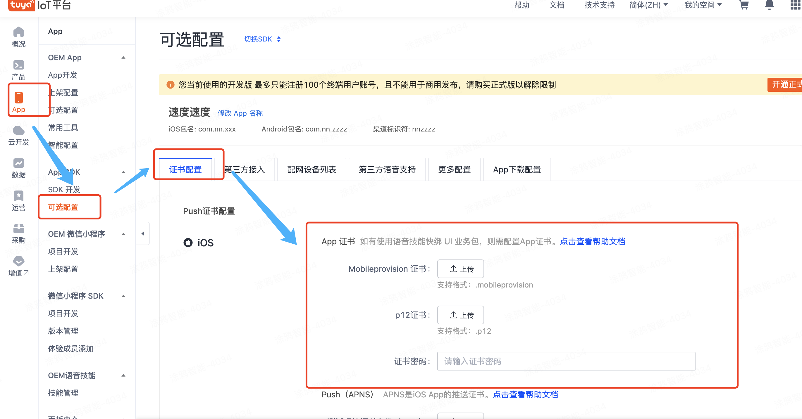

1. 检查证书是否配置,苹果开发者平台 证书开启 Associated Domains,并且在IOT平台上面上传Distribution 的证书和描述文件。:APP 中的证书一定要和IOT平台配置的一致。
