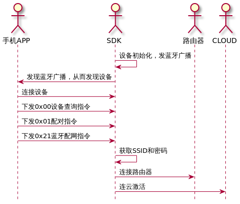

流程说明
  1. 设备SDK初始化完成,发蓝牙广播。
  2. APP发现蓝牙广播,并判断绑定标识。绑定标识为1,说明设备已配网,绑定标识为0,说明未配网。APP界面会显示未配网设备。
  3. APP主动连接未配网设备。
  4. APP下发0x00设备查询指令,获取设备信息。APP会根据这些信息指定此设备的蓝牙连接策略。
  5. APP下发0x01配对指令。未配对的连接过30s就会被设备当做非法设备踢除,从而蓝牙断连。
  6. APP下发0x21蓝牙配网指令。设备通过此指令获取到路由ssid/密码和token信息。
  7. 设备SDK通过ssid和密码去连接路由器。
  8. 设备SDK通过token连云激活。完成整个配网流程。
从上面流程可以看出,蓝牙配网流程很简单,除了通过蓝牙通道获取路由信息ssid/pwd/token,后面的配网流程和WIFI配网是一模一样的。

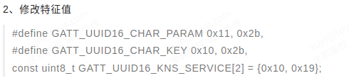

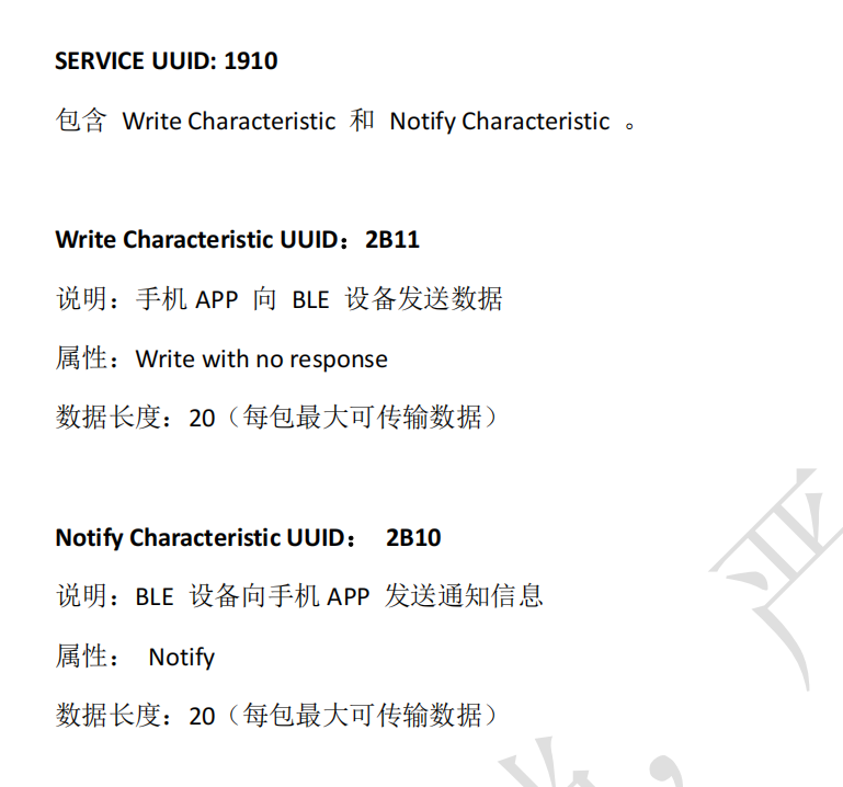

蓝牙UUID修改
