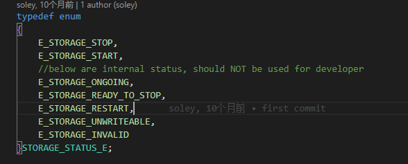

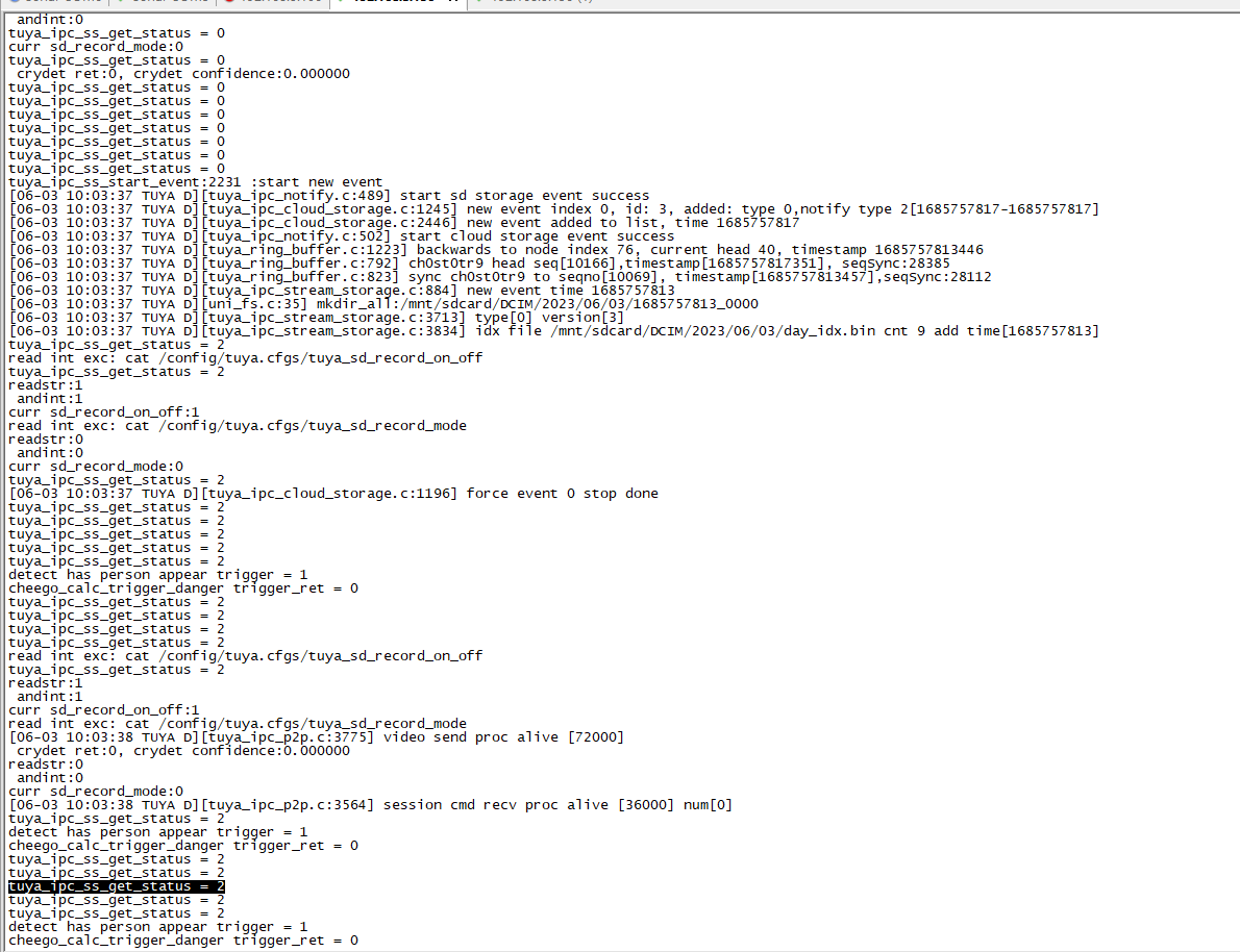

IPC SDK 设备SD卡录像,卡里内容满了后 无法循环录像是什么原因?

从日志看,在循环覆盖了:
09:40:37 TUYA D][tuya_ipc_stream_storage.c:1820] remove dir /mnt/sdcard/DCIM/2023/04/06/1683347765_0023
循环覆盖录像的条件是容量小于100MB;
如仍有问题,请提供下 更多的日志,包括触发了事件但未录像的时间段的日志(日志等级为debug)
