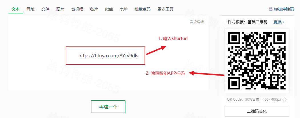

在开发阶段,如果没有开发好二维码功能的话,可以使用在线二维码平台,如下:
输入上面日志中的shorturl,生成二维码,然后使用涂鸦智能APP扫码激活。
