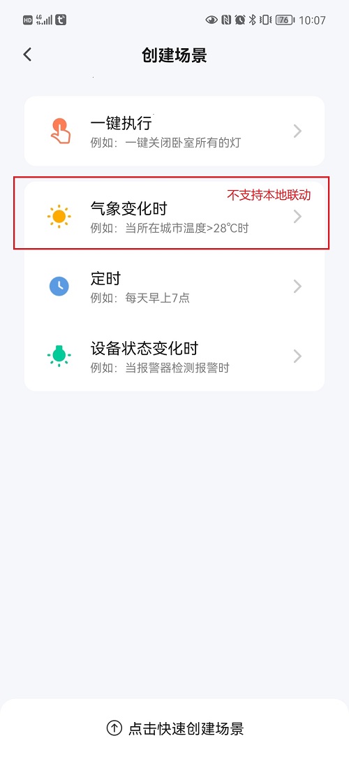

本地联动
规则要求符合以下几点:
  • 条件和动作都是单网关下的子设备或者网关自身的dp
  • 条件是一键执行 或 定时 或 设备状态变化,不支持气象变化时

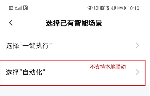

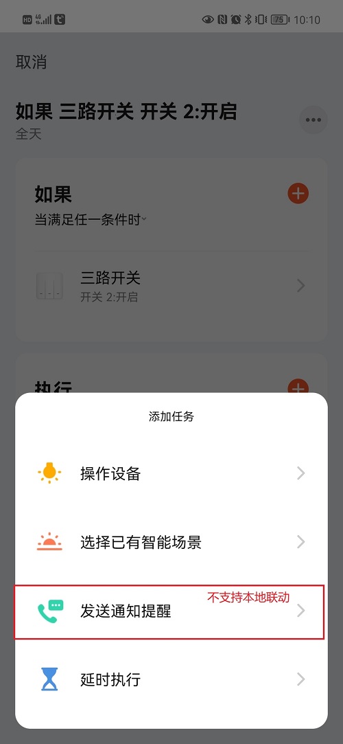

  • 动作是操作设备 或 延时执行 或 智能场景里面的一键执行
条件要求
动作要求
动作中的智能

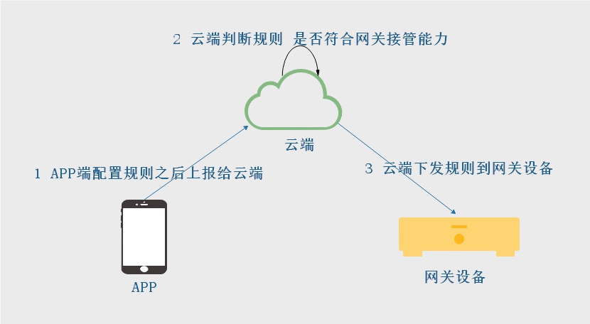

规则同步机制

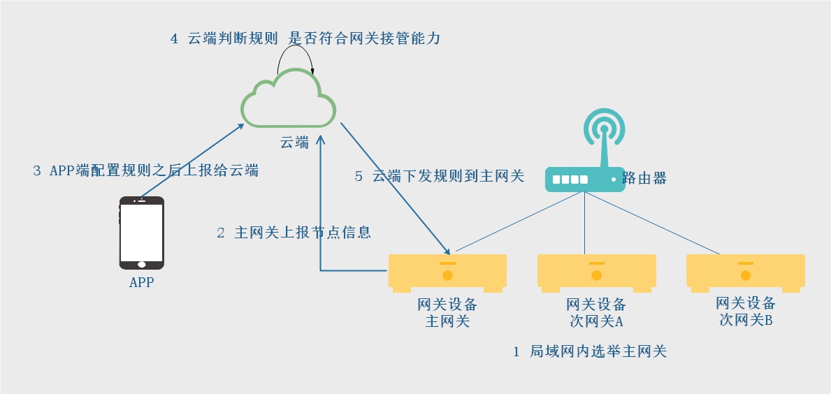

局域网联动
规则要求符合以下几点:
  • 条件和动作所在的几个网关,在一个局域网下
  • 至少有一个网关是linux系统
  • 条件和动作的支持类型和本地联动一致
规则同步机制
