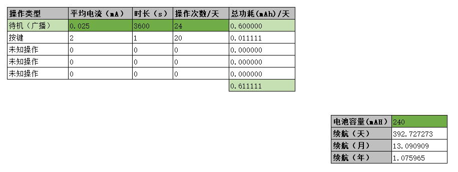

功耗计算模型
Tuya_ble_功耗计算模型.rar
(11.21 KiB) Downloaded 2895 times
如下图所示:
(1)蓝牙广播为 1s 时,蓝牙芯片的平均功耗一般为 25uA,持续待机;
(2)按键一次,大约 1s,1s 内平均电流为2mA,假设一天按键20次;
(3)纽扣电池 CR2032 容量为 240 mAH;
(4)计算出续航时间为 392 天,即 1.07 年;

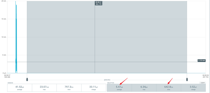

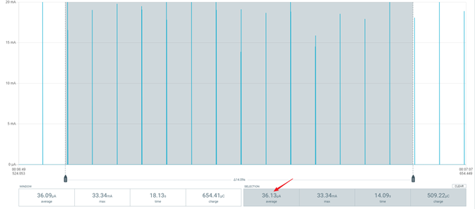

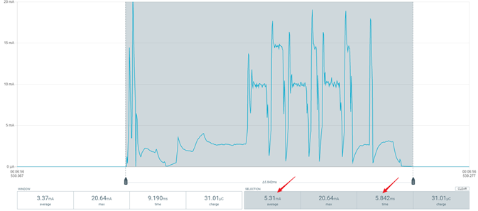

蓝牙广播功耗计算
通过单次广播功耗和休眠功耗数据可以计算出长时间的广播功耗平均数据,非常准确
5310uA5.84ms + 5.47uA994.16ms = 36448
