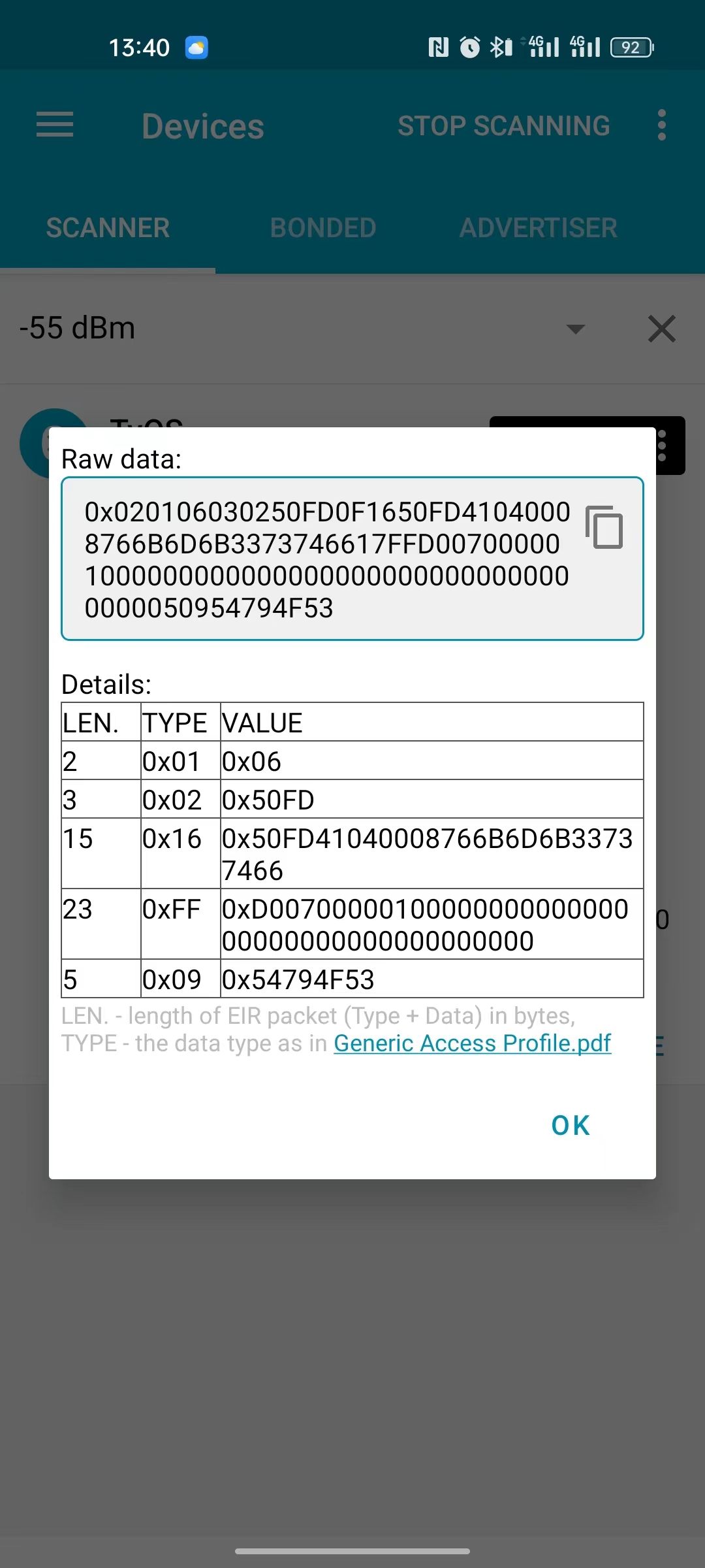

【求助】【SDK】移植过程中广播数据有问题
al_lpf
1)开发包全名:ATS2835x_TuyaOS-3.9.0
2)问题现象:移植过程中广播数据有问题
3)复现流程:复位后观察广播数据
4)发生时间:
5)App相关:
6)相关图片资料
tuya-port.txt
(28.91 KiB) Downloaded 346 times
逻辑的院子
Posts: 375
Re: 【求助】【SDK】移植过程中广播数据有问题
请检查tuya_ble_aes128_cbc_encrypt和tuya_ble_md5_crypt,以及相关的加密接口实现是否有问题,可对照其他涂鸦已发布的芯片平台进行对比,另外可以将广播数据打印出来观察赋值过程中哪一步有问题
