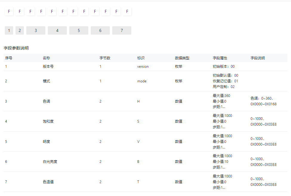

您好,0x6A这个dp值超过100,一般属于用户定制的dp,您是如何选到这个dp的,方便发下面板界面吗?
您可以选择公版dp,dp值是0x21(33),对应协议如下:

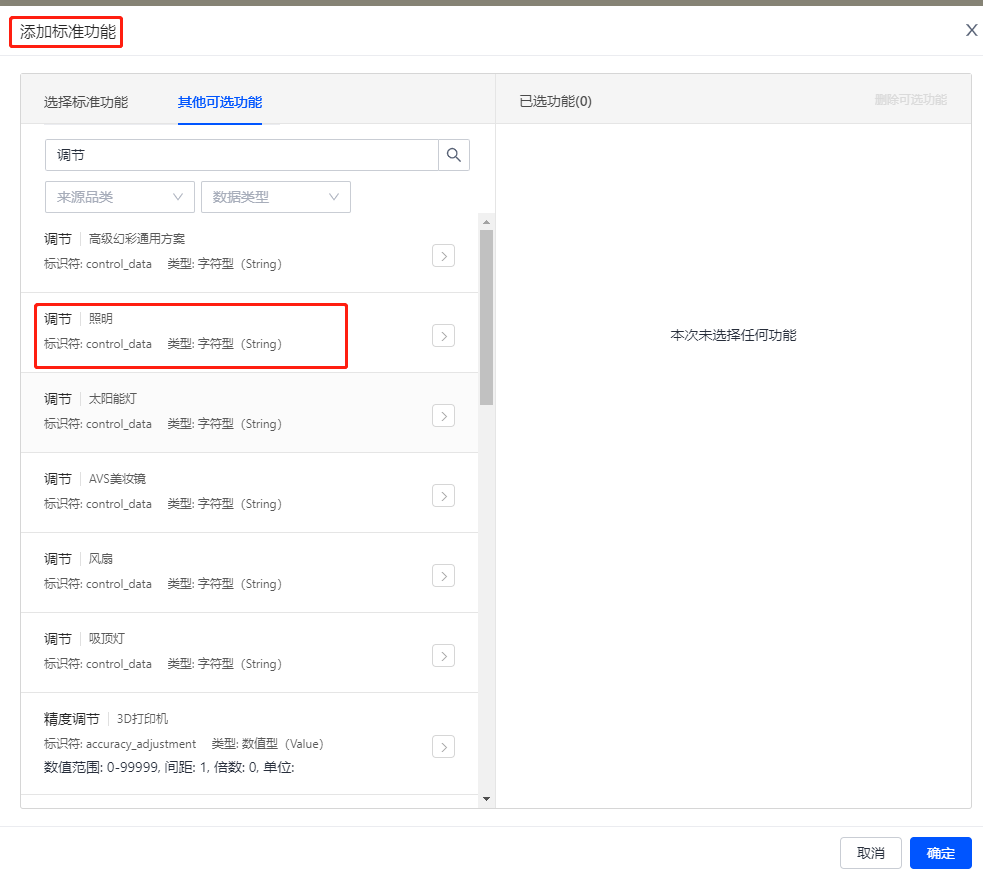

选择了照明品类中的调节功能就有这个DPID,如果删除这个DPID,那么在进入用户定制的界面后,调节灯光的色温亮度颜色时,APP没有下发任何命令,那么用户就无法知道是否调节到了自己需要的效果

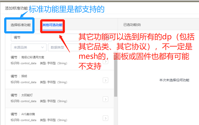

这个是标准功能DPID啊,是从功能表里选出来的
您是在其它可选功能里查找的,目前这个选项可以选择到所有dp(不一定是mesh支持的dp)。
好吧,不支持的协议都可选,这样太容易误导了
