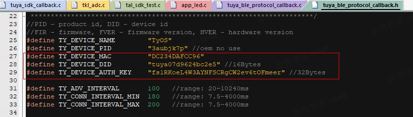

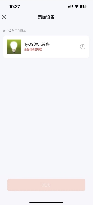

2)问题现象:vscode 新添加的框架,仅按文档步骤改了临时授权的初始化标志,上电APP扫描到设备,一添加就卡住。
3)复现流程:上电,手机App弹出可添加设备,添加设备
4)发生时间:2023.11.3 必现
5)iPhone 14,涂鸦智能线上版本,V5.6.1(20231023190929)

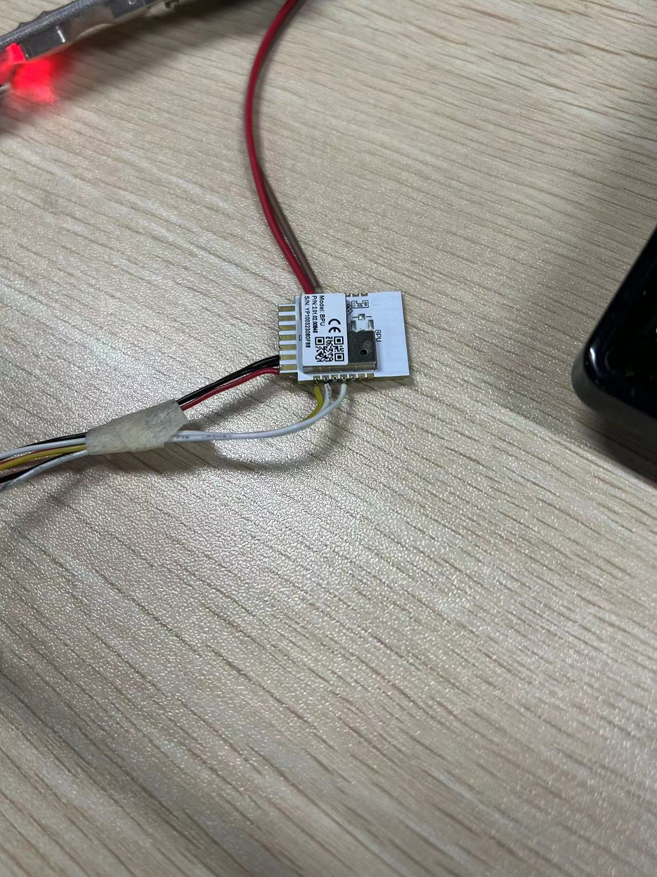

如图,手里没有开发板,用的模组飞的线。
Image Image [img]

有可能是多个设备用了同一套首选信息导致的, 建议去IOT平台上申请几套授权码 然后替换上去 再配网试试。

TuyaOS V3.8.3 版本 SDK 默认使用的是外部低频晶振,一般是使用官方的开发板进行调试,使用模组的话是没有外部低频晶振的,可以尝试将:

只修改TuyaOS\vendor\phy6222_ble\sdk\port\main.c,如果还是不行,请将临时授权信息更新为平台上申请到的新的临时授权信息:
换过了,除了这3个上面的pid也更正了
