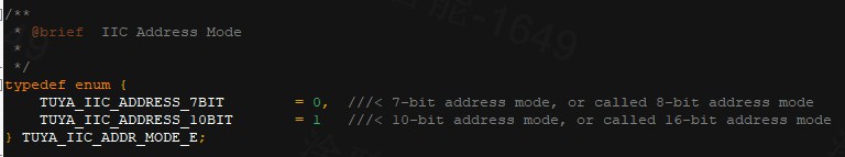

如上图所示,IIC地址类型的7位模式,有时候也称作8位模式,实际上是7位地址,左移1位,而最低位是读写控制位,最低位如果是0则表示写,最低位如果是1则表示读,是IIC的标准模式,更多详细信息请参考网上的IIC相关资料。

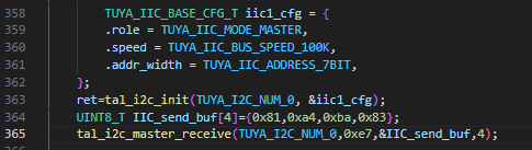

我尝试使用接收IIC函数(图一)
也无法将地址最后一位致为1;

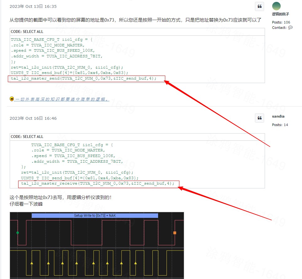

从您提供的截图中可以看到您的屏幕的地址是0x73,所以您还是按照一开始的方式,只是把地址替换为0x73应该就可以了
TUYA_IIC_BASE_CFG_T iic1_cfg = {
.role = TUYA_IIC_MODE_MASTER,
.speed = TUYA_IIC_BUS_SPEED_100K,
.addr_width = TUYA_IIC_ADDRESS_7BIT,
ret=tal_i2c_init(TUYA_I2C_NUM_0, &iic1_cfg);
UINT8_T IIC_send_buf[4]={0x81,0xa4,0xba,0x83};
tal_i2c_master_send(TUYA_I2C_NUM_0,0x73,&IIC_send_buf,4);

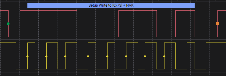

    tal_i2c_master_receive(TUYA_I2C_NUM_0,0x73,&IIC_send_buf,4);

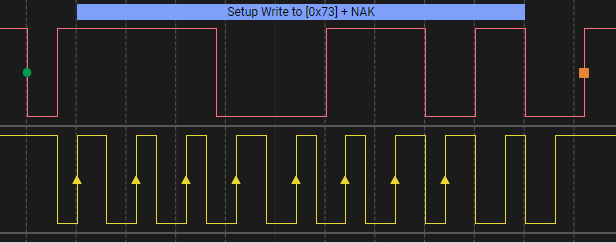

这个是按照地址0x73去写,用逻辑分析仪读到的!
仔细看一下波峰
一样的
逻辑的院子
Posts: 341
Re: PHY6222中的IIC地址怎么设置8位?
  1. 首先明确一点:因为您是使用IIC驱动屏幕,所以是写数据,所以如果用8位地址来表述,那最低位就只能是0,原因我已经在第一次回复的时候说清楚了,您也可以网上查阅相关的基础知识。
    第一次回复内容:
  2. 根据您提供的截图,可以得出结论:您的IIC实际的地址(7位)是0x73。如果是写数据,转换为8位地址是0xE6(最低位是0),如果是读数据,转换为8位地址是0xE7(最低位是1)。

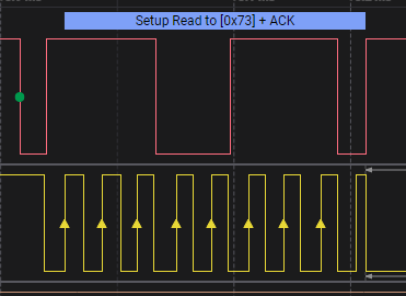

  3. 调用 tkl_i2c_master_receive 接口(其实任何IIC读接口都是)实际上也是要先写地址,再接收数据,如下图所示:
    这可以解释上面调用读写接口时序一样的现象,但是实际上您驱动屏幕只使用写接口就足够了。
  4. 综上,可以得出结论:您提供的截图本身是合理的,没有错误的地方,但是您要使用的IIC地址用7位描述是0x73,用8位描述应该是0xE6(写)而不是0xE7(读),所以最低位本应该是0而不是1。
