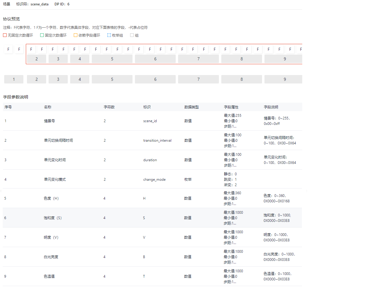

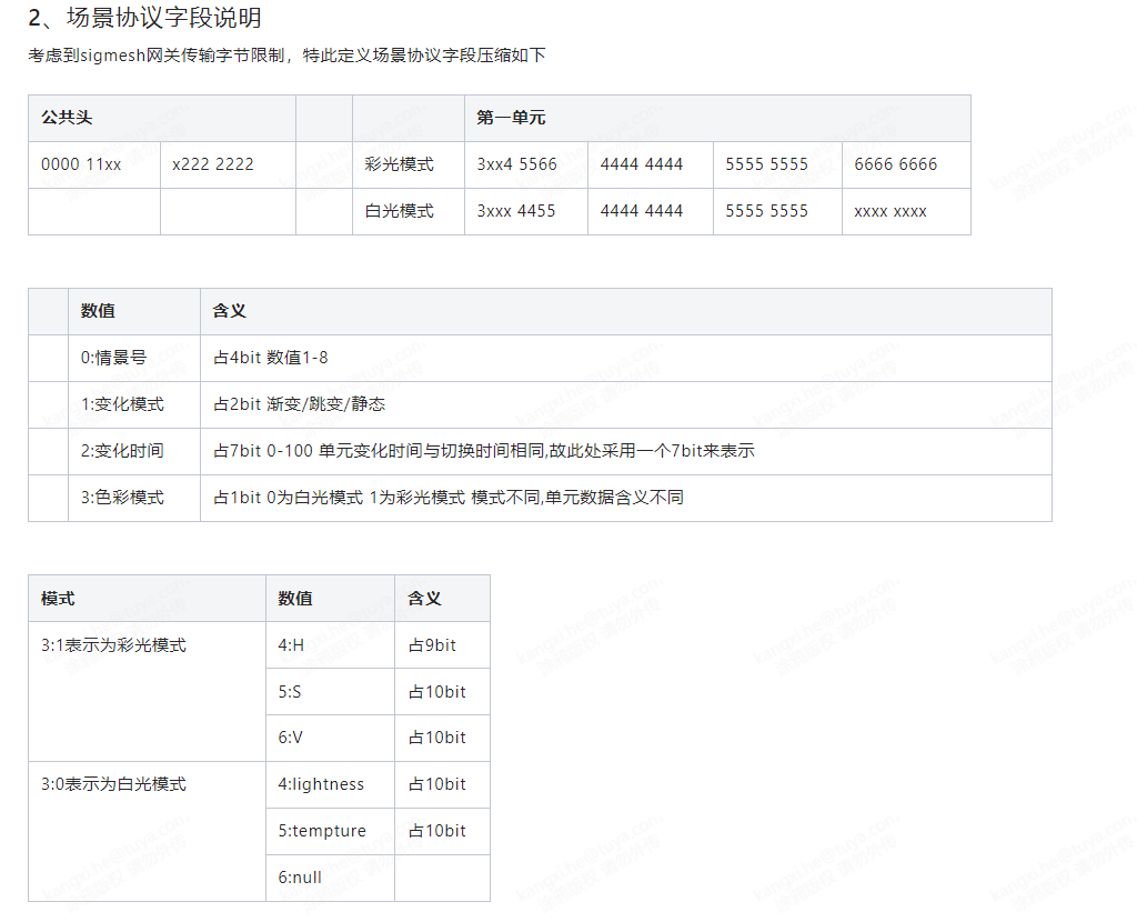

您好,当前您收到的数据是场景编号,分别是 1、3、5、7、6、4、2、0号场景。
由于情景数据较长,为提高数据通讯的可靠性(特别在群组下进行场景控制时),点击场景,下发场景号,减少下发的数据长度;当编辑场景时,才会下发经过压缩后的完整场景数据。
以下图片是场景协议和场景压缩协议:

再请问下,只发送场景编号时,各数据段是怎么定义的?是不是要根据数据长度来确定是只发场景编号还是同时发送场景数据呢?谢谢

您好,这需要根据数据长度来确定是只发场景编号还是发送场景数据。发送场景号时,下发的数据是情景压缩协议的公共头字段,2个字节,目前设备只处理公共头字段中场景号位的数据。

那么这些情景的数据又是什么呢?从什么地方可以获取?谢谢

您好,情景数据需要在代码中自行添加默认值。
以下是公版球泡灯1—5路的默认场景数据(未经压缩)

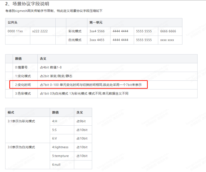

请问这个时间的单位是什么?谢谢

你好,变化时间是 0——100%占比,通过下面计算后单位是 ms。
/* APP setting in constrast ,APP data is rang from 40~ 100 /
/ attention:(105 - x) is attentin to make when the APP send the fastest speed 100, ucTimes isn't equal to zeoro! /
/ attention: APP send the times is equal to speed set ! /
/ attention: times and speed unit: ms ! /
if(pCtrlParam ->ChangeMode != SCENE_SHADE) {
pCtrlParam ->uiTimes = (105 - 间隔) * 100;
pCtrlParam ->uiSpeed = (105 - 变化) * 100;
} else {
pCtrlParam ->uiTimes = (110 - 间隔) * 100;
pCtrlParam ->uiSpeed = pCtrlParam ->uiTimes / 2; / scene change speed is time / 2 */
