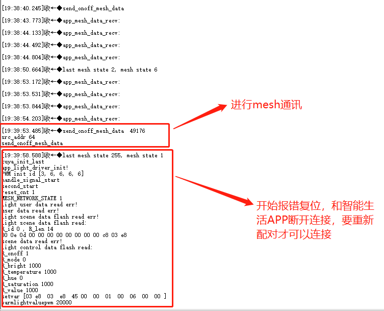

2、进行mesh通讯时,log打印信息如下
麻烦帮忙看看

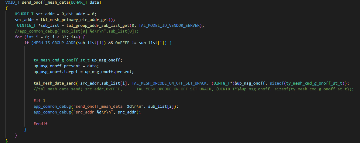

方便把mesh通讯的那段send_onoff_mesh_data的相关代码发一下吗?看log感觉像哪里越界了,需要看代码排查。
liuwf
Posts: 16
Re: 蓝牙mesh通讯异常
kangxi 2023年 Jul 5日 10:39
代码如下

Re: 蓝牙mesh通讯异常
在初始化里调用tkl_watchdog_deinit()把看门狗关了,等死机的时候看下PC指针,看死在哪里。
复位问题找到了,是发送太多参数到APP端了,现在屏蔽了发送太多数据到APP端,现在不复位了,但是蓝牙和APP端断开连接的问题依然存在。
