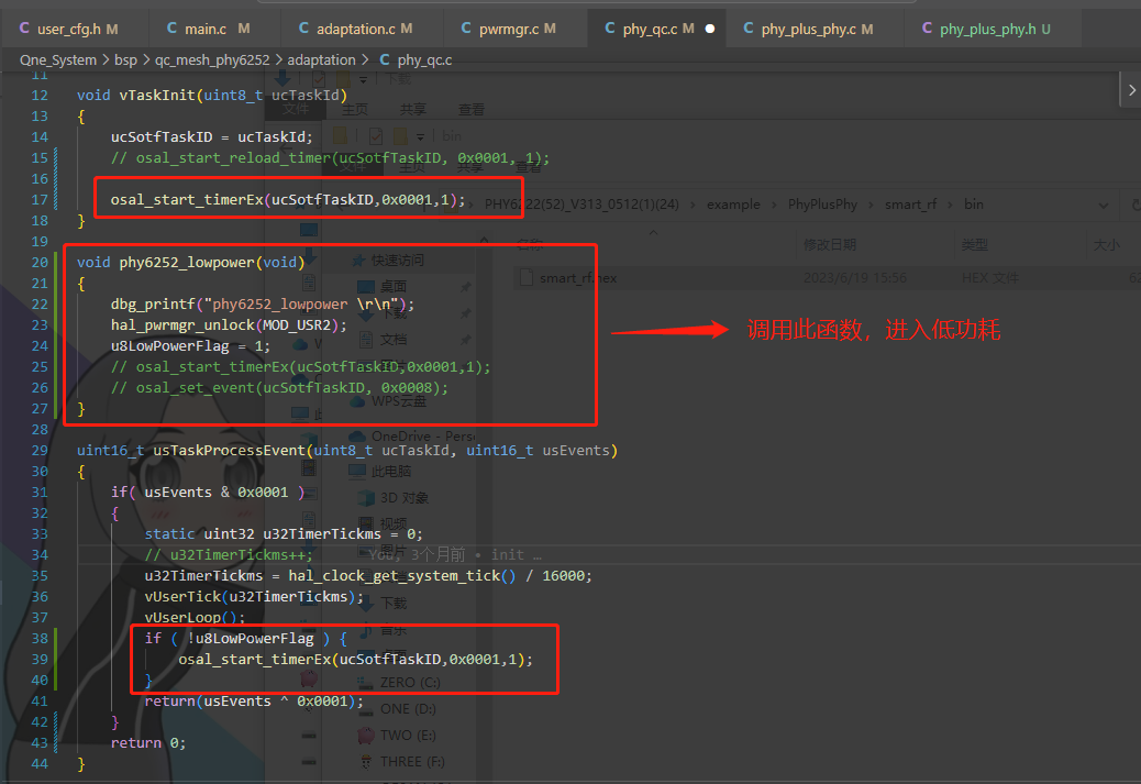

这是我在SDK中使用开启低功耗的方法,只能由之前的22mA降到7mA,还有其他的方法降到uA级吗,以及唤醒设置

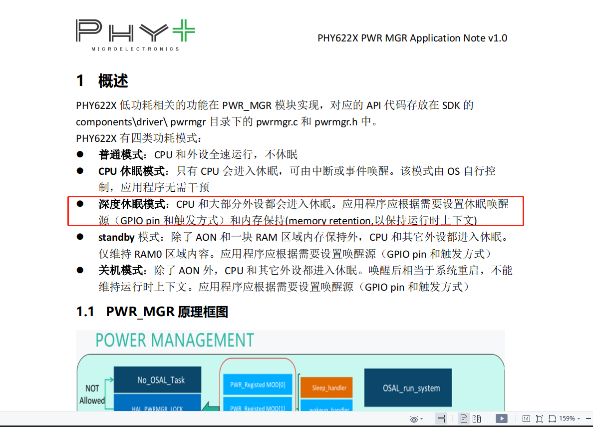

对,不过我看了一下,PHY6252是支持进入cpu休眠和内存保持的,深度休眠模式,13uA,主要是这个怎么进入

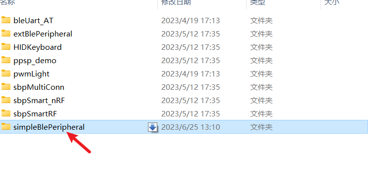

可以参考附件中的工程:
该工程:10s后进入poweroff模式,gpio15 唤醒
主要调用的接口是:hal_pwrmgr_poweroff
