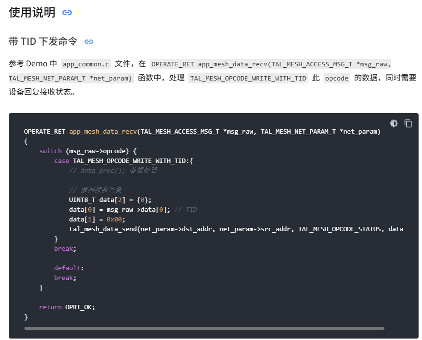

还有一种方法能更好的解决这个问题,使用 TuyaOS_mesh_sdk 中的高级能力,参考 :https://developer.tuya.com/cn/docs/iot- ... wt8mmt67et
其中 带 TID 下发命令 能够在回复数据时仅需回复短包数据而替代完整的长包数据,这样能够提高响应速度与成功率。
当然,因为高级能力集合包含另外两个特性,在使用的时候要同时适配另外两个能力。可以参考 demo 中 USE_MESH_ADVANCED_ABILITY_1 这个宏定义的处理
如果使能高级能力后,需要重新配网才会生效。
如果只连手机app,不连网关的话,高级能力无法上报到app。

我用线上最新的版本 安卓7.2.3 IOS 7.2.2 两版本都测了,用demo测试没问题,面板都有正确响应。
你有参考 dmeo 中正确回复 TID 以及 status 吗

send data:2B 00 回复中TID和状态都有,只是面板是我们自定义开发的,其它没区别,用网关是没问题的。
