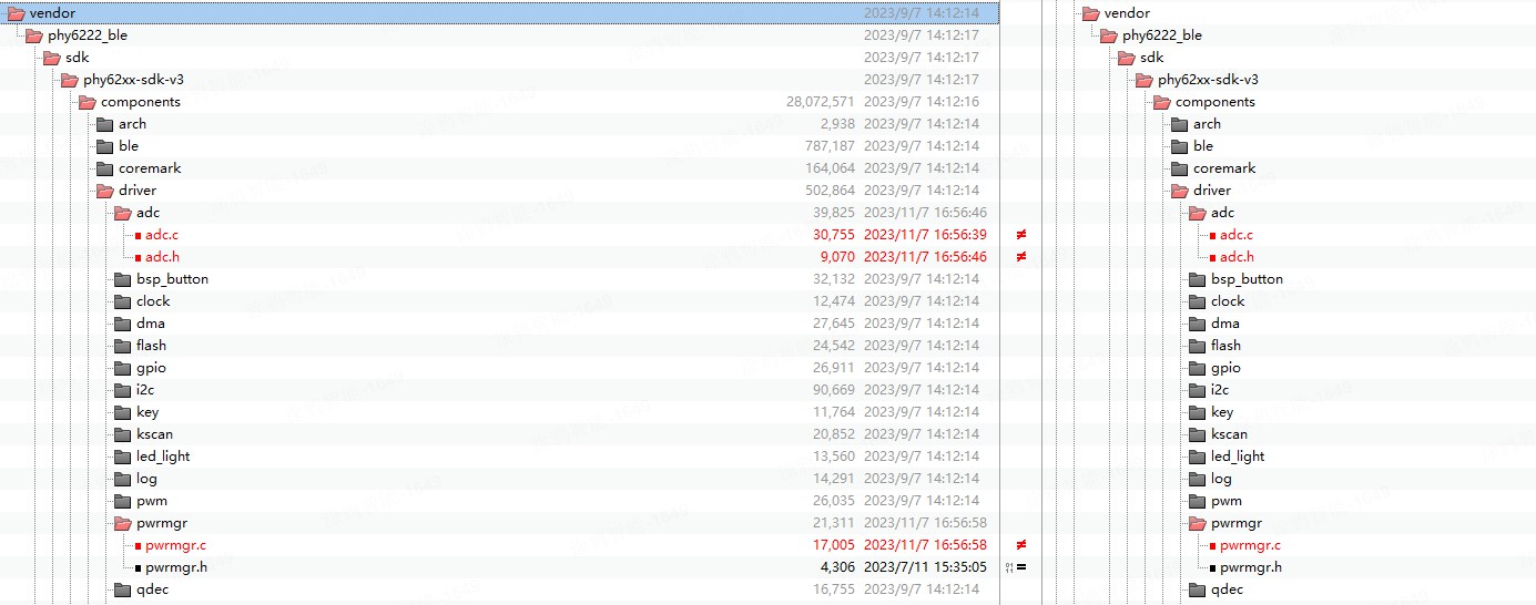

根据原厂建议,如果在TuyaOS V3.8.3版本上修改的话,可以替换以下三个文件来解决这个问题:
driver.zip
(15.88 KiB) Downloaded 342 times

Re: 【求助】【tuyaOS】PHY6222配置多路ADC采集导致配网失败
我试一下
sandia
Posts: 61
可以,非常好用,感谢👍
