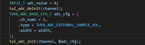

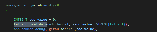

还有一个问题,调用ADC接口,采集电压,发现电压跳动很大,如下所示。
1、ADC配置如下,
2、调用函数采集ADC

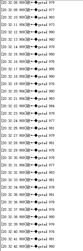

3、采集1V的电压,数据打印如下,
这电压误差太大了,有20mv左右的误差,要把误差减小,应该怎么解决,谢谢
泰凌原厂给出的是50mV以内

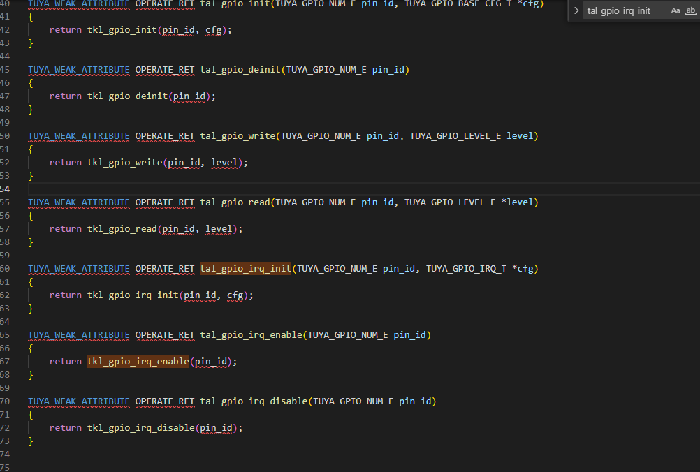

1、目前是打算用一个管脚对红外接收头进行解码,要用到IO口的电平中断(红外接收解码是微秒级的),按照你之前说的,频繁的硬件中断会导致蓝牙断连,那么现在是打算连续开关3次进入设置参数模式,这个模式下,不进行蓝牙通信,只处理红外接收解码工作并保存参数,那“要实现不进行蓝牙通信”,应该调用哪些函数进行处理?
2、对于IO口电平中断,这里有几个库函数可以调用初始化IO口电平中断
但是,进入中断后的处理函数在哪里处理?
以上,谢谢
