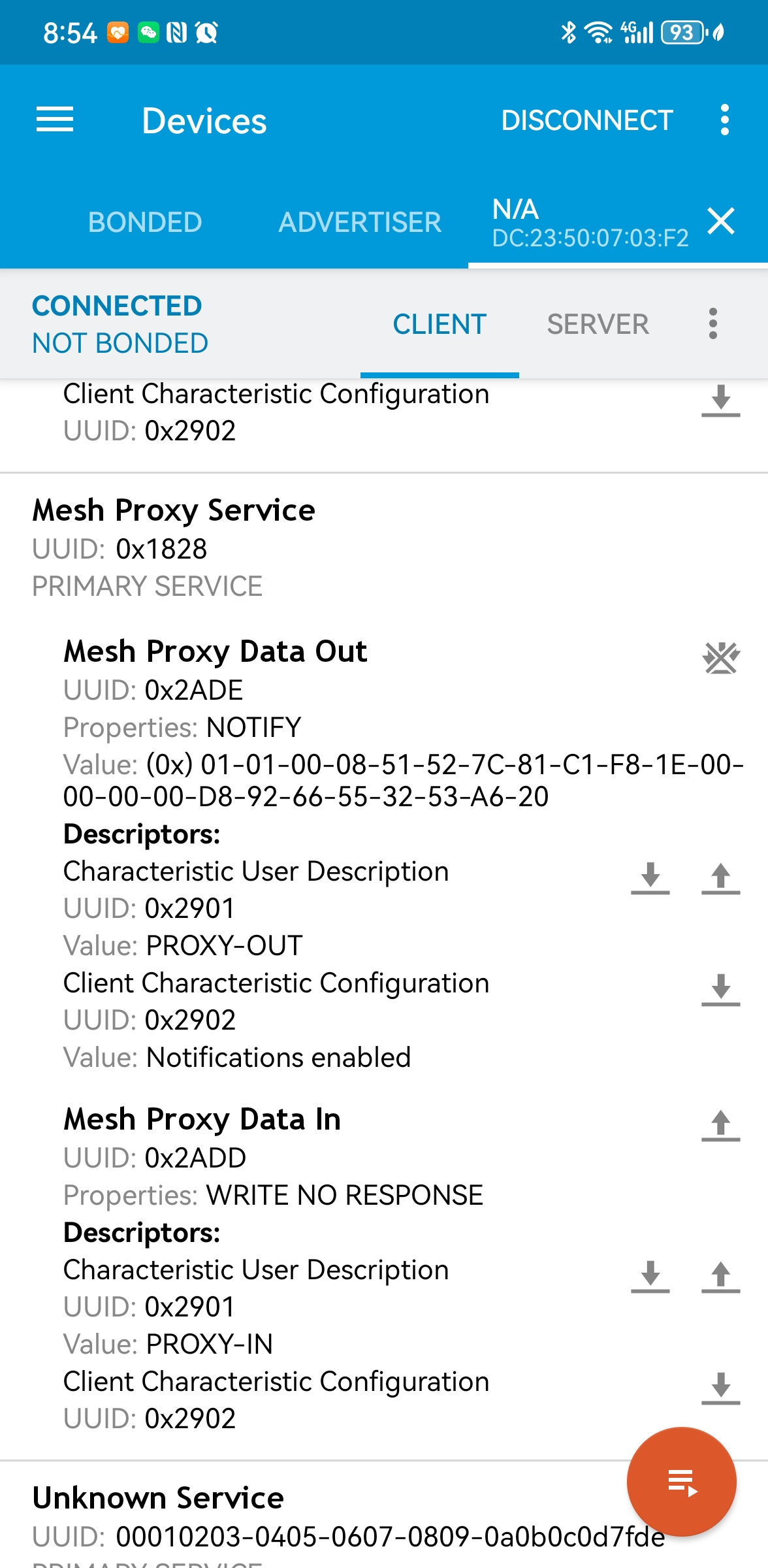

修改app_config.h中的PRODUCTKEY,使用BDT烧录bin文件后,无法搜索到设备。

目前提供的信息无法分析你的问题,能否提供更多信息?
设备是否重置成功?
设备是否已经授权?
使用 nrf connect 抓一下设备的广播,截图发一下

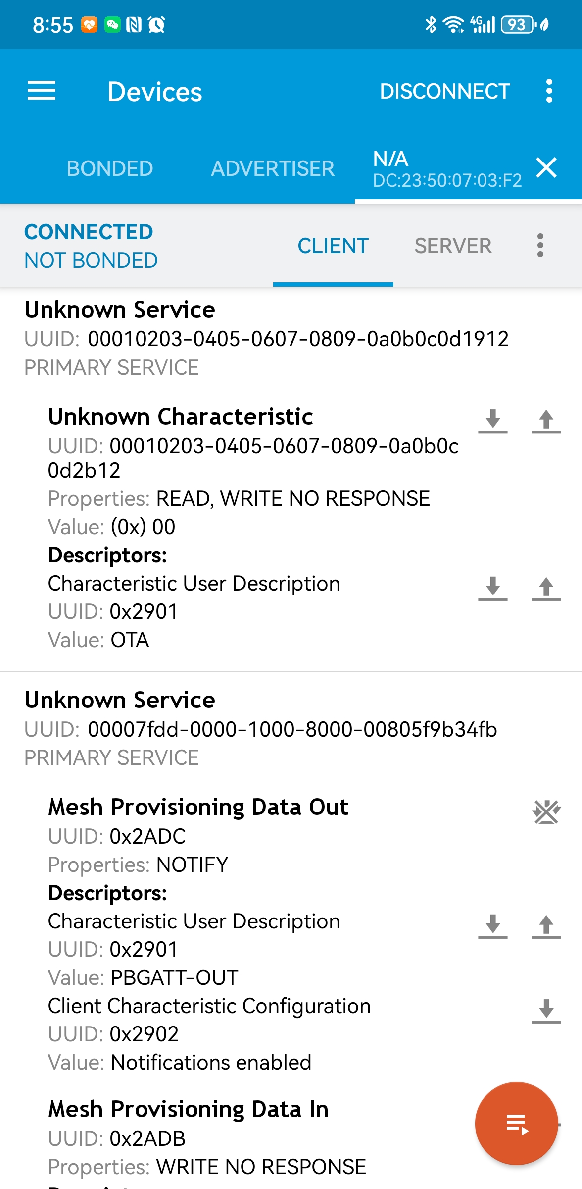

18381829627
Posts: 9
Re: 【求助】TLSR825X_TuyaOS-3.8.0如何配置
joey_nobug
Posts: 144
你的设备已经处于已配网状态了,如果需要重新配网,需要调用重置接口,将设备恢复到未配网状态
