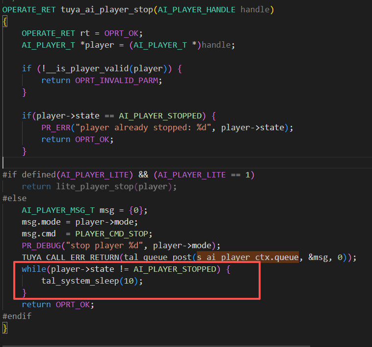

在software/TuyaOS/apps/tuyaos_demo_wukong_ai/src/miscs/audio_player/src/svc_ai_player.c的tuya_ai_player_stop中有一处死循环风险,在TUYA_CALL_ERR_RETURN(tal_queue_post(s_ai_player_ctx.queue, &msg, 0));之后紧跟了一个死循环去检测状态,但凡__ai_player_thread_cb连续两次获得CPU执行权限,连续处理两条msg,这个死循环就会触发。

在3.13.3的demo中tuya_ai_player_stop函数没有超时退出机制,只有tuya_ai_player_start函数有,不知道是不是后续的版本才修复了这个bug

Posts: 33
Re: 【求助】T5 tuya_os_sdk3.13.3播放提示音或停止时卡死
这是3.13.3中的
甚至我在3.13.8的版本中依旧发现demo中有这个bug,你说的stop有超时退出是哪个版本或者哪个补丁我就不得而知了。
