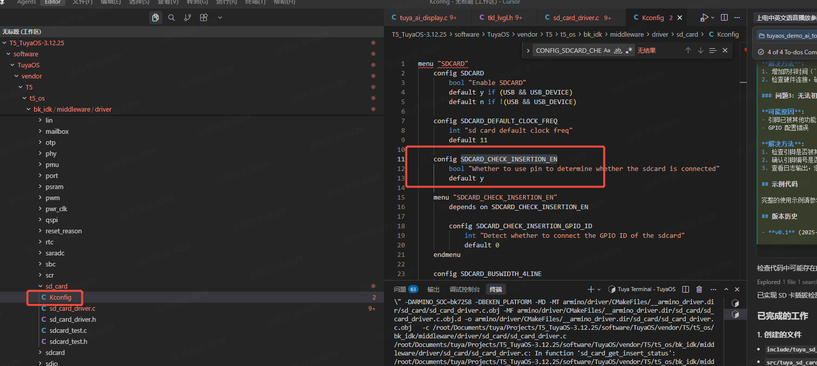

我设置这个SDCARD_CHECK_INSERTION_EN为y后,

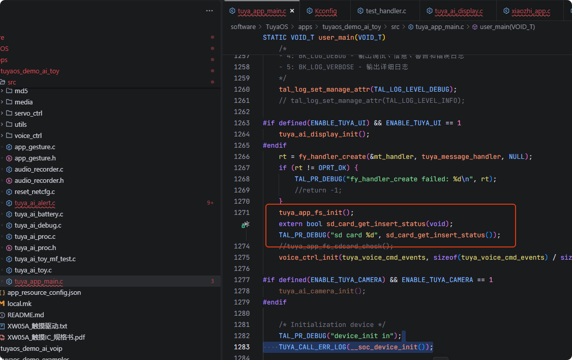

在加载完SD卡后,执行
extern bool sd_card_get_insert_status(void);
TAL_PR_DEBUG("sd card %d", sd_card_get_insert_status());
然后运行程序卡死了

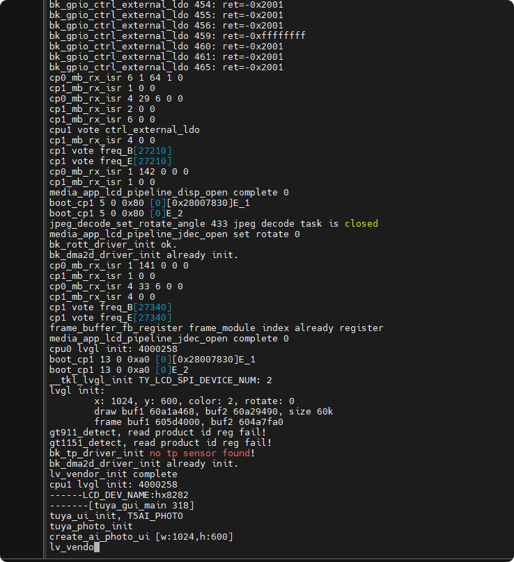

日志也没有crash日志出来,无法分析
