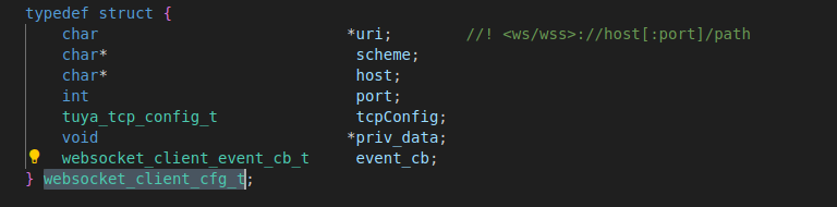

看websocket_client.h文件下的websocket_client_cfg_t结构体,好像没有添加头部信息的地方,因为网站需要添加头部信息认证,才能进行连接,所以我想知道,怎么添加头部信息

你是要连接第三方的websocket的服务吗?这段代码目前没有开放,sdk会自动去涂鸦云服务器获取证书。

对的,要连接其他网站,网站有特殊头部信息验证,验证后才能连接,现在这个SDK能用websocket带自定义头部信息的功能吗?
