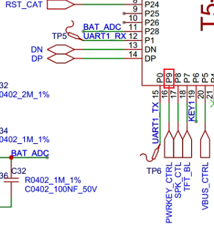

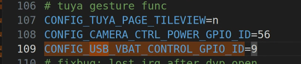

从日志上看,是因为usb vbat control gpio(CONFIG_USB_VBAT_CONTROL_GPIO_ID)没有配置对,USB未正确起来,
要根据原理图修改正确的GPIO:
配置文件路径:vendor/T5/t5_os/projects/tuya_app/config/bk7258_cp1/config
把原理图贴上来看看

CONFIG_USB_VBAT_CONTROL_GPIO_ID=9 按照原理图改了引脚,故障现象一样

  1. 看原理图,配置错了,应该是设置VBUS_CTRL那个GPIO 5, 不是GPIO 9

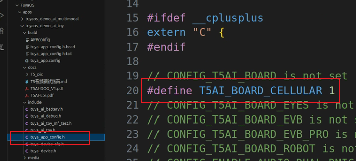

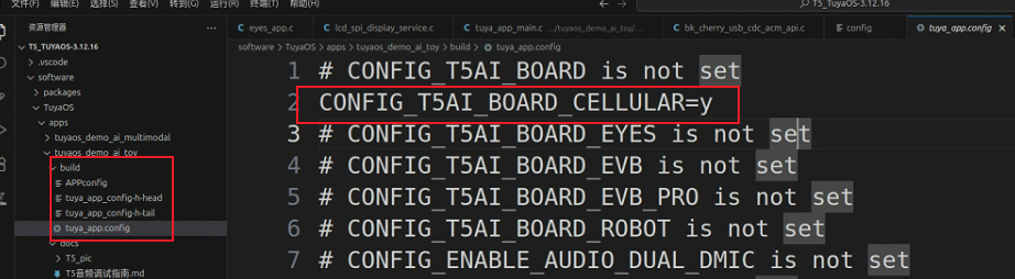

  2. 确保你的demo 开启了4G功能:
    a) 在文件 apps/xxx_demo/build/tuya_app.config 增加CONFIG_ENABLE_CELLULAR=y
    b) 在文件apps/xxx_demo/include/tuya_app_config.h 增加#define ENABLE_CELLULAR 1
    c) 确认文件apps/xxx_demo/src/tuya_app_main.c 里面函数 boot_cellular_module 被编译调用
    按上述修改后,再试;贴日志的时候,要开机到出错的日志,方便看问题;

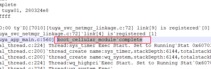

你好!在boot_cellular_module函数中增加了打印信息,确定该函数被调用,按照你的修改方式故障现象依旧

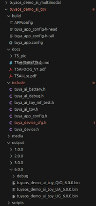

  1. 把编译生成的output目录打个包贴上来,apps/xxx_demo/output
  2. 把apps/xxx_demo,打个包贴上来,我本地复现一下
New
Posts: 23
Re: T5AI_BOARD_CELLULAR包下载后板子一直复位重启
6.0.0.zip
(38.4 MiB) Downloaded 259 times
