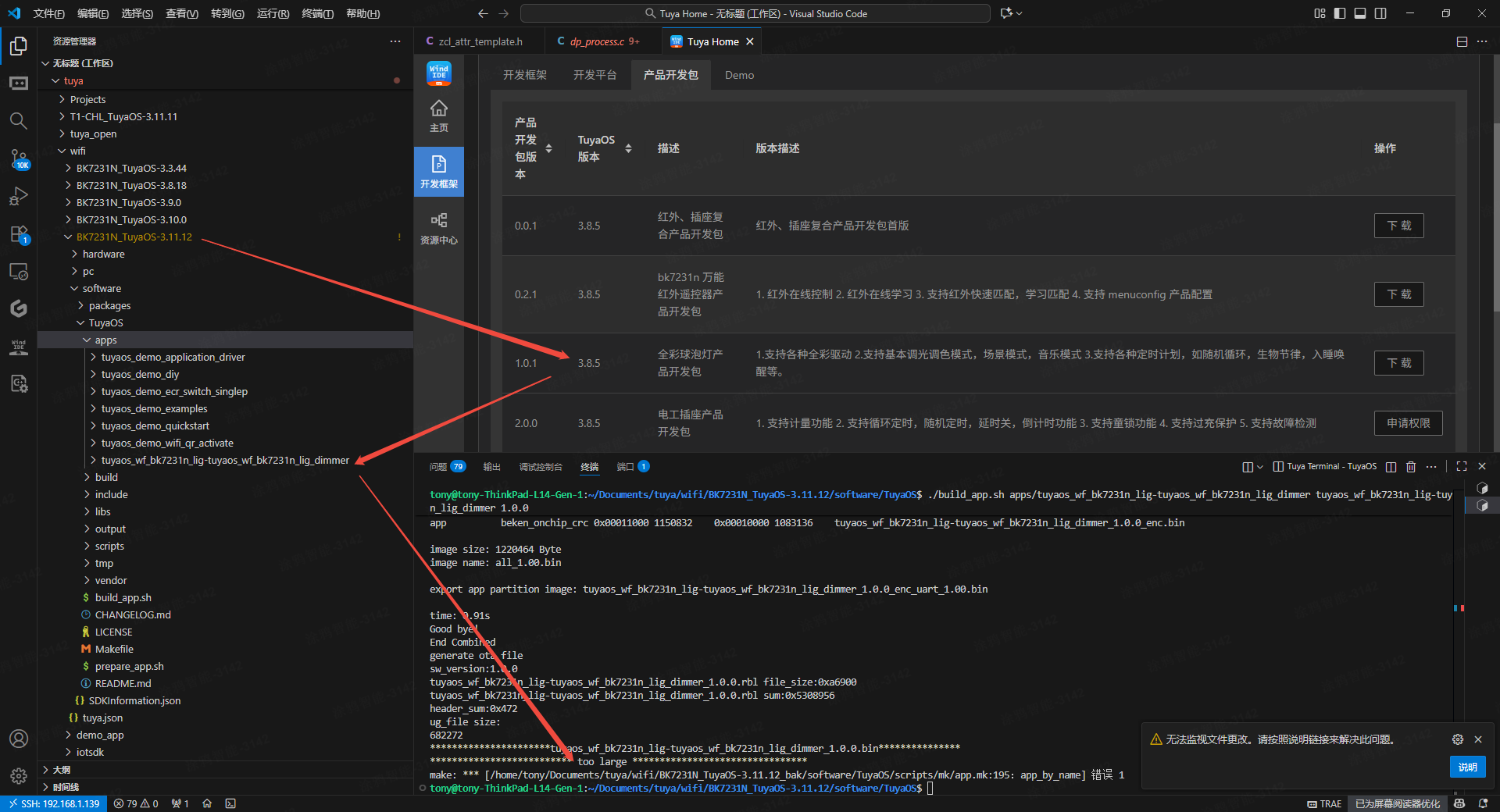

BK7231N 3.11.12 SDK quick_start 可以编译通过,tuyaos_wf_bk7231n_lig-tuyaos_wf_bk7231n_lig_dimmer编译报错too large

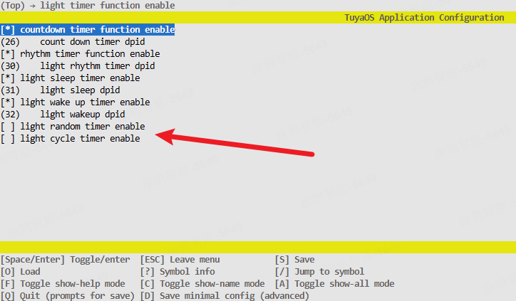

全彩开发包的应用功能全部开放,固件太大,可以使用make app_menuconfig进入配置界面,关掉一些独立的功能。比如随机定时、循环定时功能
