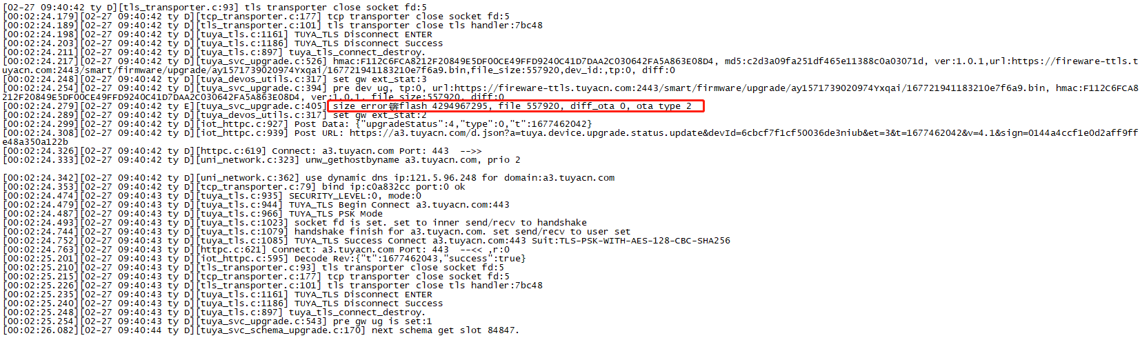

OTA升级失败,报错内容是[tuya_svc_upgrade.c:405] size error锛flash 4294967295, file 557920, diff_ota 0, ota type 2.

有完整的log么?看着是ota的类型和配置的ota包不匹配。

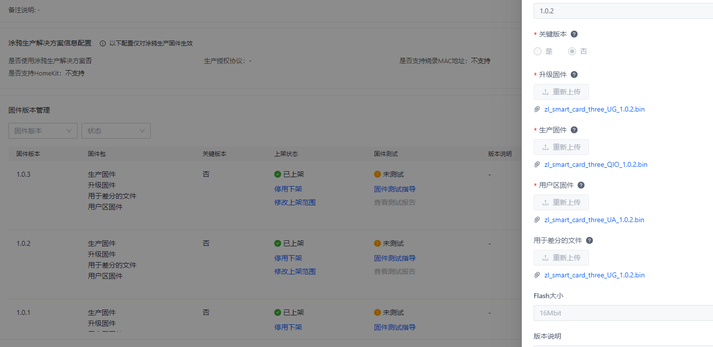

你用的是eswin ecr6600的芯片,这个芯片ota的是差分的,但是看log你没有配差分ota。你可以看看你配置的ota,截图发一下。

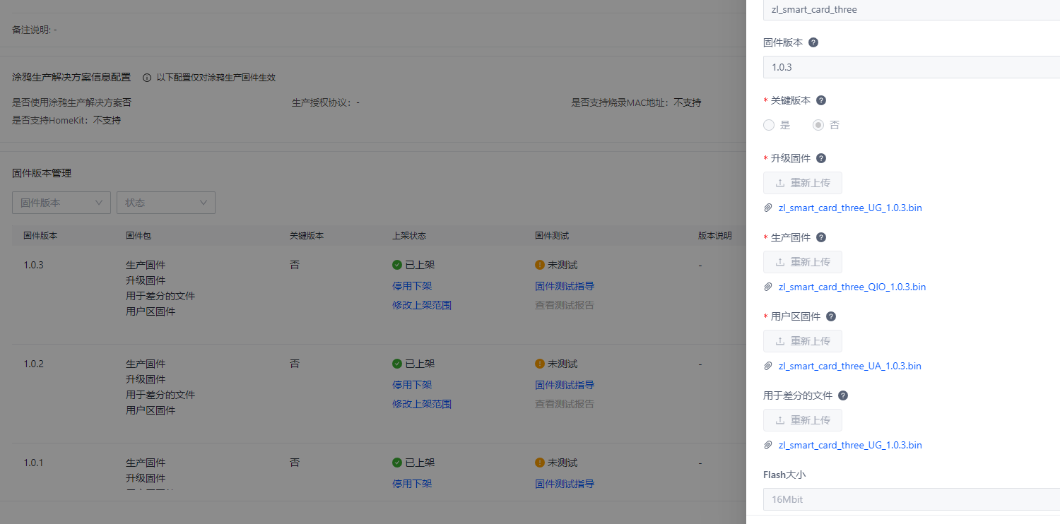

Zzzl
Posts: 6
Re: OTA升级失败

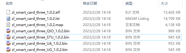

嗯呢,确实没有配置差分升级。sdk编译生成的UG固件好像是压缩的,是需要在sdk配置成差分模式么?上传output文件夹下哪个文件作为差分固件?
Posts: 954
Re: OTA升级失败
Zzzl 2023年 Feb 28日 16:19
传那个UG的。UG的固件传升级固件的同时,也上传到用于差分的固件那个地方。

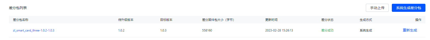

Zzzl
Posts: 6
Re: OTA升级失败
没成功,帮忙看下log和配置哈。
