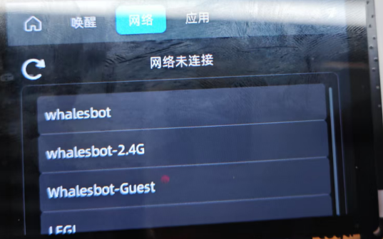

参考 examples/os_wifi/example_os_wifi_sta.c ,加到ai_toy中,发现连接不上
现象:上电后设备处理未配网状态,然后采用ssid+passwd键盘输入方式调用 tal_wifi_station_connect 接口连接,日志一直打印 ap_broadcast_data_make fail,且一直进回调,日志和图片见附件

1, 看 log 已经连上了。
_wifi_event_cb 1
EVENT_WIFI_STA_CONNECTED 1
_netif_event_cb 0
WFE_CONNECTED 0
__notify_wifi_event report event: 0
[01-01 08:00:14 ty I][218][app_main.c:275] -------------event callback-------------
[01-01 08:00:14 ty I][218][app_main.c:278] connection succeeded!
[01-01 08:00:14 ty I][218][app_main.c:297] gw: 192.168.4.1
[01-01 08:00:14 ty I][218][app_main.c:298] ip: 192.168.5.217
[01-01 08:00:14 ty I][218][app_main.c:299] mask: 255.255.252.0
[01-01 08:00:15 ty D][7085][tuya_devos_health.c:71] feed watchdog
2,涂鸦的设备连接上路由器之后要激活,不然不能正常使用。激活的时候需要app的token,或者是屏幕显示一个二维码,让app扫码绑定。
3,如果你不想要二维码,也可以配上ssid、passwd,连接之后直接自动激活,需要找你的对接的BD/PM,需要在PID上做高级功能的标记。
