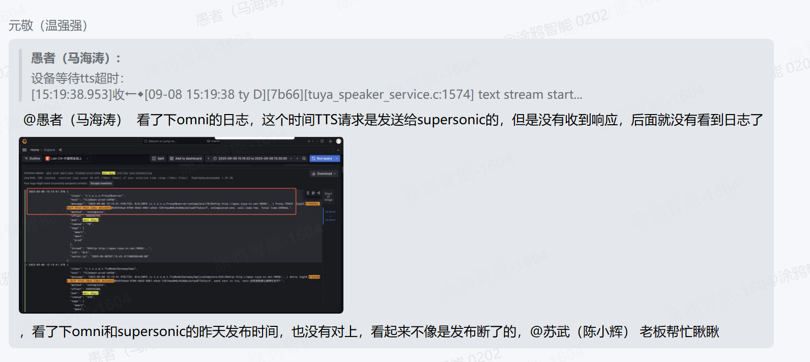

我在问云端的同事,让他们看下是什么问题。
Posts: 950
Re: T5_TuyaOS-3.12.16TTS播报自动停止
云端同学看了一下,确实是云端tts没下发下来:
后面分析了一下,应该是云端服务那个时候因为有其他问题重启了。
