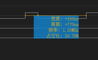

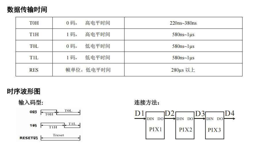

cjl
Posts: 13
Re: 幻彩灯带开启spi_dma后模块卡死
1.按照ws2812幻彩灯的手册,spi的高低电平持续时间需要满足下图中的要求;
2.我通过修改spi的速率和分频参数,只能输出周期为770ns和1.54us这两个比较接近的数值,但是这两个数值又不符合手册的高低电平要求。请问如果我想输出周期符合时序要求的数值,还有哪些参数可以修改?

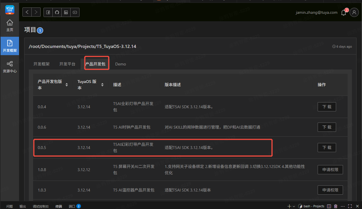

chenyisong
Posts: 147
最新版本 幻彩开发包tuyaos_wf_t5_lig-tuyaos_t5_slide_strip_ty 已经发布,版本为 1.0.0,基于 TuyaOS 3.12.16
