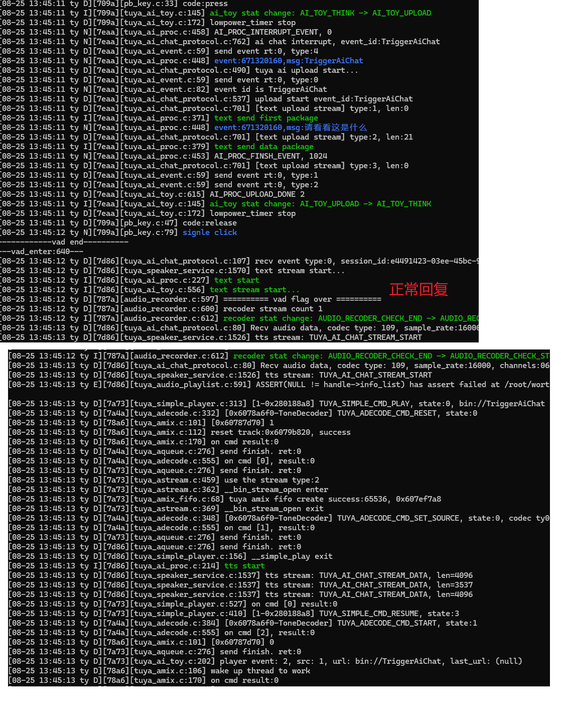

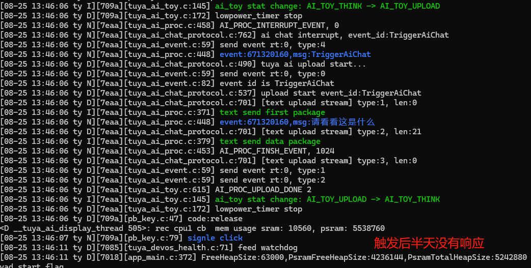

T5平台,3.12.14版本中,关于自定义发送文本问题:我想通过按键来触发去发送一个问题,然后通过大模型返回语音和文本,但是触发后有时候会下发语音和文本,有时候不会,代码如下,日志见附件
	static const char *content = "请看看这是什么";
    	static const char *request_id = "TriggerAiChat";
	int ret = 0;
    ret = ty_ai_proc_event_send(g_llm, AI_PROC_INTERRUPT_EVENT, NULL, 0);
ret |= ty_ai_proc_event_send(g_llm, AI_PROC_SKILL_EVENT, request_id, strlen(request_id));
	ret |= ty_ai_proc_event_send(g_llm, AI_PROC_TEXT_EVENT, content, strlen(content));
	ret |= ty_ai_proc_event_send(g_llm, AI_PROC_FINSH_EVENT, NULL, 0);

请将request_id改成NULL(即不指定request_id,内部自动生成),或尝试用下面这组接口发送文本。
tuya_ai_chat_proto_upload_start。。。
tuya_ai_text_proto_upload_data(AI_STREAM_START, NULL, 0); tuya_ai_text_proto_upload_data(AI_STREAM_ING, (CHAR_T *)str, strlen(str)); tuya_ai_text_proto_stop(); tuya_ai_chat_proto_end();
