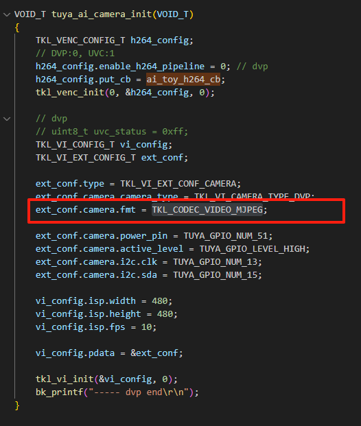

感谢,ai_toy里摄像头的例程就是mjpeg格式( TKL_CODEC_VIDEO_MJPEG ),那么之后怎么处理呢?怎么在回调里转化成jpg格式的?

附件:
