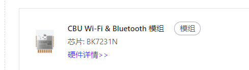

硬件是使用:CBU Wi-Fi & Bluetooth 模组
软件是:ty_iot_sdk_bk7231n_2.3.3-beta.277中的demo:tuya_demo_elp_1plug

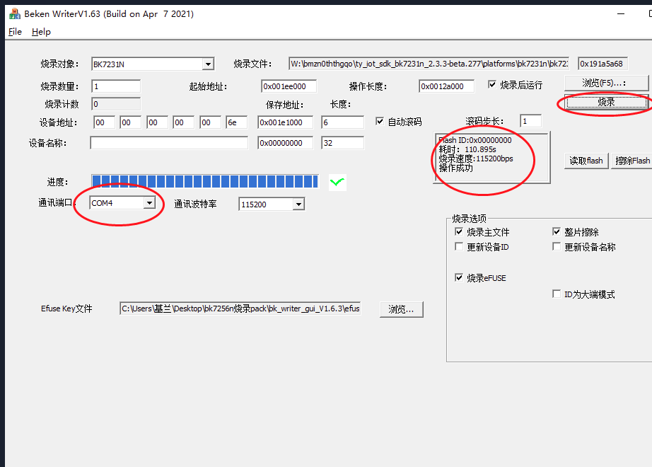

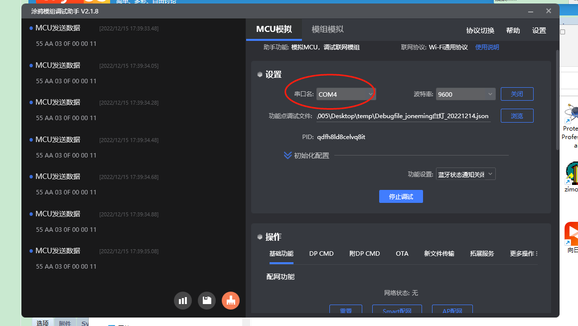

烧写完了之后,重新上电,串口没任何信息,使用涂鸦调试助手发信息也没有回,有谁知道是怎么回事么?(调试时,已经关了烧写工具)

SDK 包中的 demo 是 SOC 开发的产品,你这里使用的是通用对接的流程。你使用普通的串口调试软件(如:MobaXterm),连接日志串口(一般非烧录的串口为日志串口),将波特率设备为 115200 。
