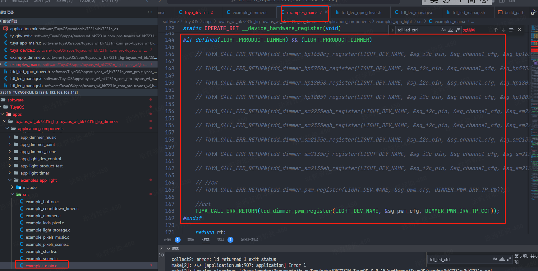

你好,我的设备是RGB-CW的五路彩灯,走的IIC,SM2235EGH芯片,正常配网后,五路颜色都可以点亮,驱动是没问题的,然后,我现在需要做个治具专用固件,一上电,就轮流点亮五个颜色,打开了examples模式,使用了颜色渐变示例,example_color_shade这个函数是打开的,发现上电灯不亮,颜色没有切换,帮忙看看,这个颜色渐变示例函数是不是有问题

这是ty_app_main文件配置
ty_app_main.c
(4.97 KiB) Downloaded 343 times

请问这里的驱动,注册的是你想要的目标驱动吗,以及管脚的配置。

跑example 中的 example_dimmer() 驱动示例 可以正常跑起来吗?

example_dimmer这块,之前用在两路灯,CW上,PWM驱动的,是OK的,在五路的灯上,不行,我打开过

五路的驱动在example 中跑不起来,但是如果直接用产品开发包的正式代码可以跑的起来?

直接用产品开发包,配网,在APP上,五种颜色都是可以正常显示,切换,调节亮度的
