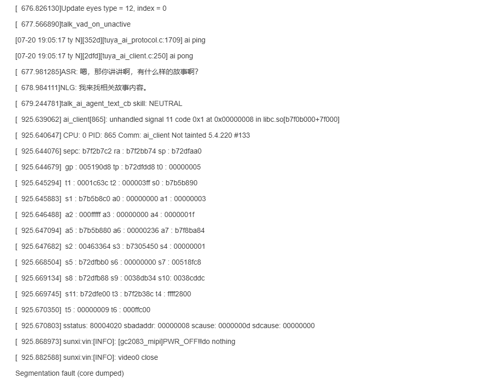

我们测试发现一个bug,只要云端智能体配置了音乐控制,有声读物这个工具,只要一触发到调用这个工具,你们SDK会崩溃,现在的处理方案是关闭这个工具,问题就消失了,你们查一下这个bug,SDK版本3.12.14
这是崩溃时的信息。

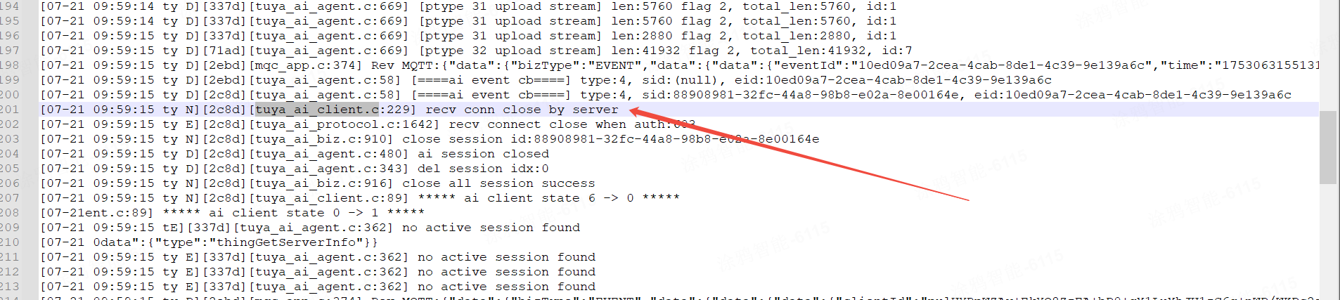

我们目前超过3秒钟的对话有且只会上传一张图片进行识别,图片的分辨率480*480,大小只有几十kb,上传几张之后,会跟服务器断开连接,这可能是什么原因呢
log.txt
(26.26 KiB) Downloaded 262 times

多次上传图片后,服务器主动断开连接,次数不是固定的,一定会断开,更换1.6的模型后,问题依旧,只是能正常上传的次数多了。

图片上传错了,是这个
这是崩溃时的信息。
这个问题你们自己抓一下,挂在什么地方。
