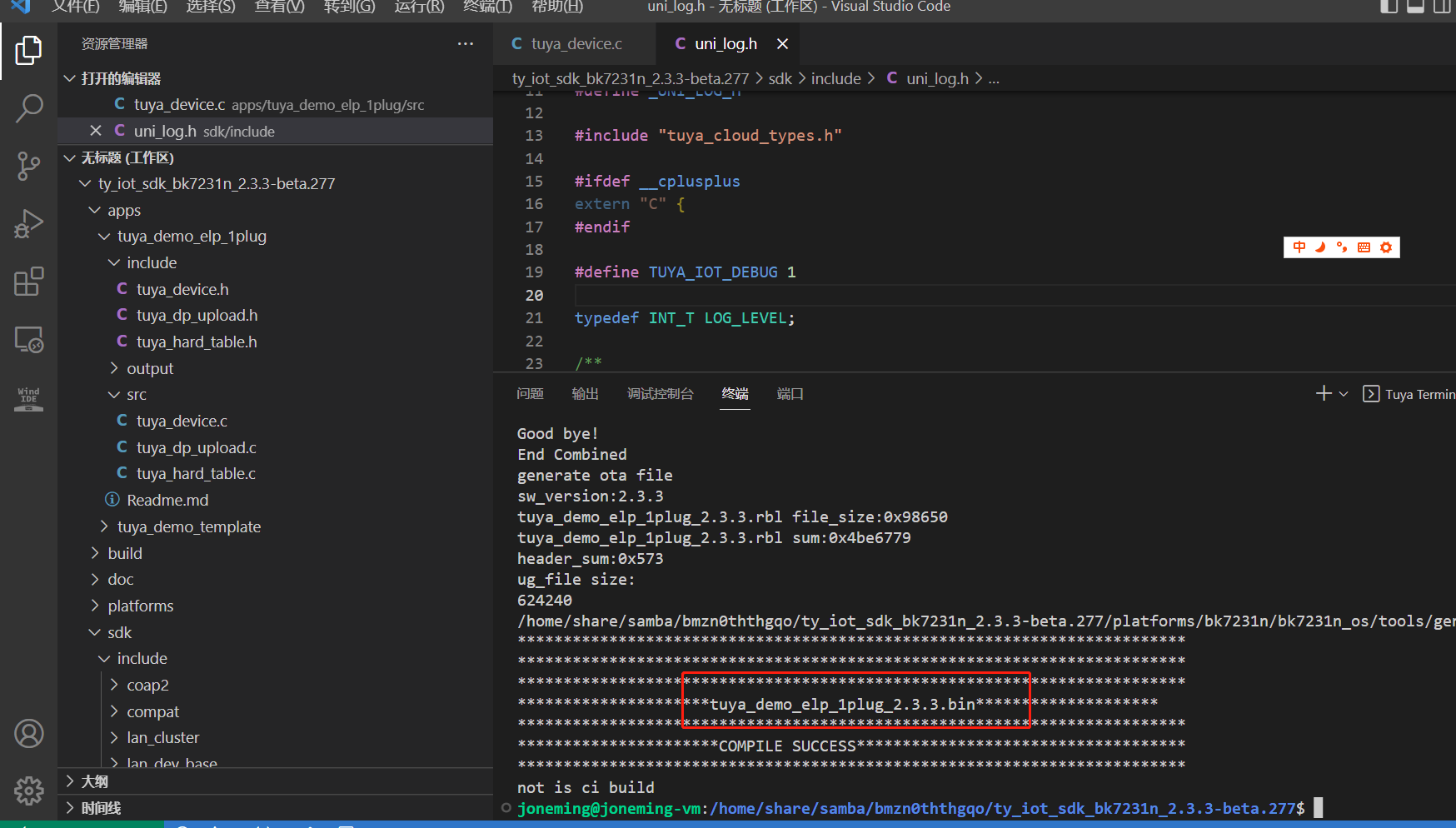

烧的程序是
yangjie
Posts: 232
Re: 【求助】ty_iot_sdk_bk7231n_2.3.3-beta.277的demo烧写之后串口没有任何数据
我看你这想要的是和调试助手通信,你这里烧录的是 soc 二次开发的固件,不用和MCU通信的。你要是想要使用调试助手,需要烧录通用对接固件,你这固件烧录错了
