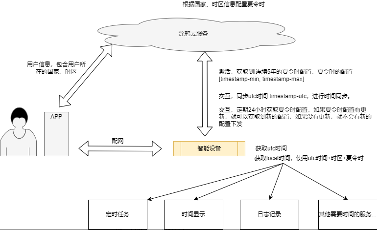

当前的设备的实现中,主要的逻辑是这样的:
  • 设备激活的时候会获得时区和夏令时配置
  • 每次上下电、每24小时获取一次时区、夏令时配置,确保在夏令时配置有更新的时候,能够获取到,最多有一天的误差。
  • 使用UTC时间戳(每次设备和云端交互,会同步UTC时间戳)+/- 时区 + 夏令时得到本地时间,用于设备本地的定时任务、时间显示、日志记录等服务使用,设备和云端交互使用UTC时间戳。

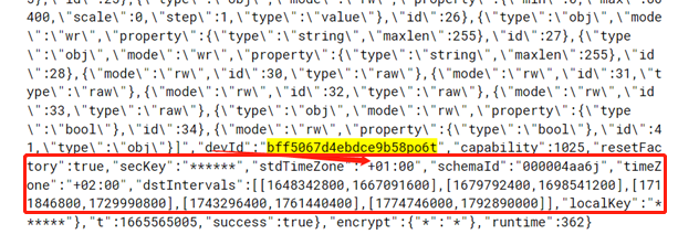

  1. Q: 如何判断设备是否有夏令时问题
A: 判断设备是否存在夏令时问题有三种方法

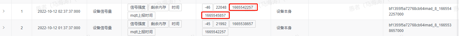

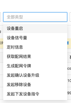

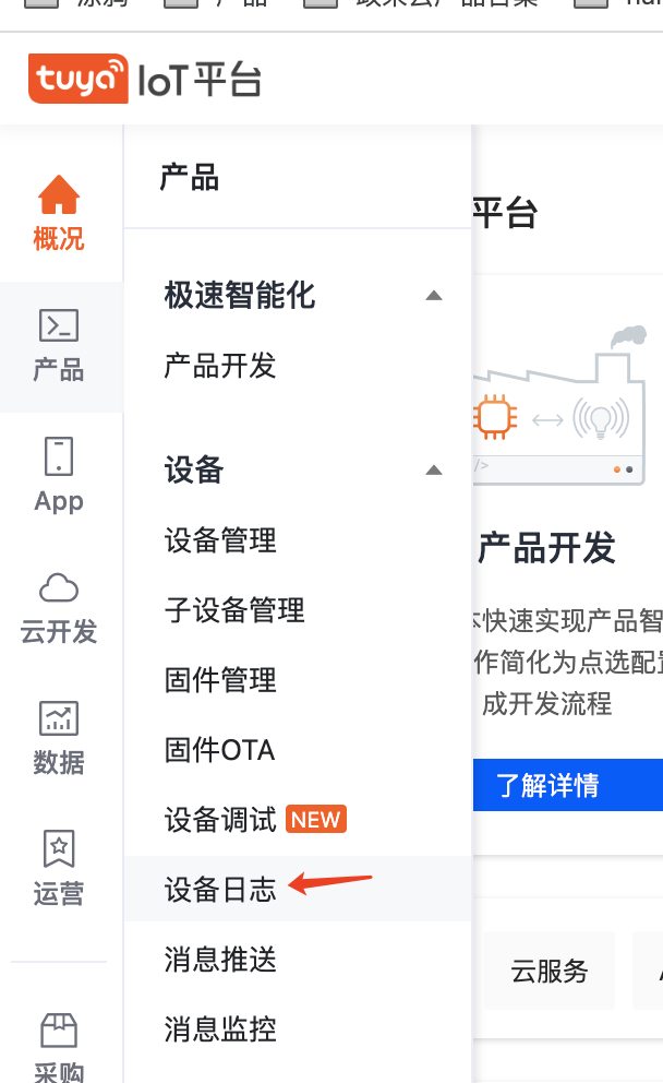

  • 查看设备上报的信号量,设备信号量每隔1个小时上报一次,可以在IoT平台的“设备日志”页面,选择“设备信号量”
