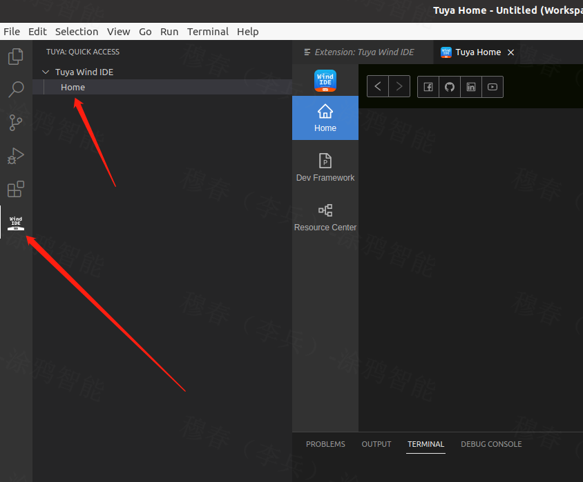

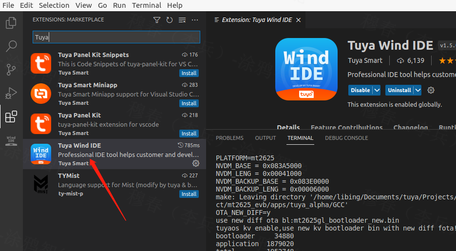

第三步,在vscode中安装windide插件
点击home登录tuya iot平台账号

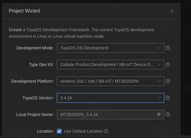

第四步:拉取开发框架(如果找不到需要的开发框架,需要找项目经理开通白名单)
创建开发框架
选择开发框架

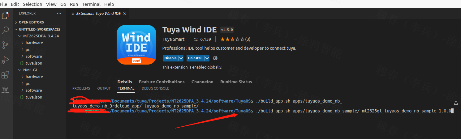

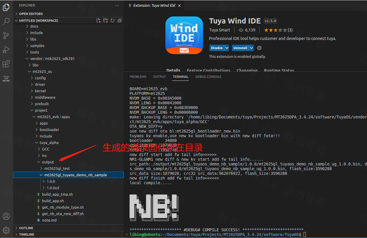

第五步,进入TuyaOS目录编译demo
执行编译脚本build_app.sh时,第一个参数“apps/tuyaos_demo_nb_sample/”表示app所在的路径,“mt2625gl_tuyaos_demo_nb_sample”表示app名称,这里需要注意的是对于NM1-GL这个平台来说,必须带mt2625gl这个前缀,否则编译会失败。“1.0.0”表示版本号
