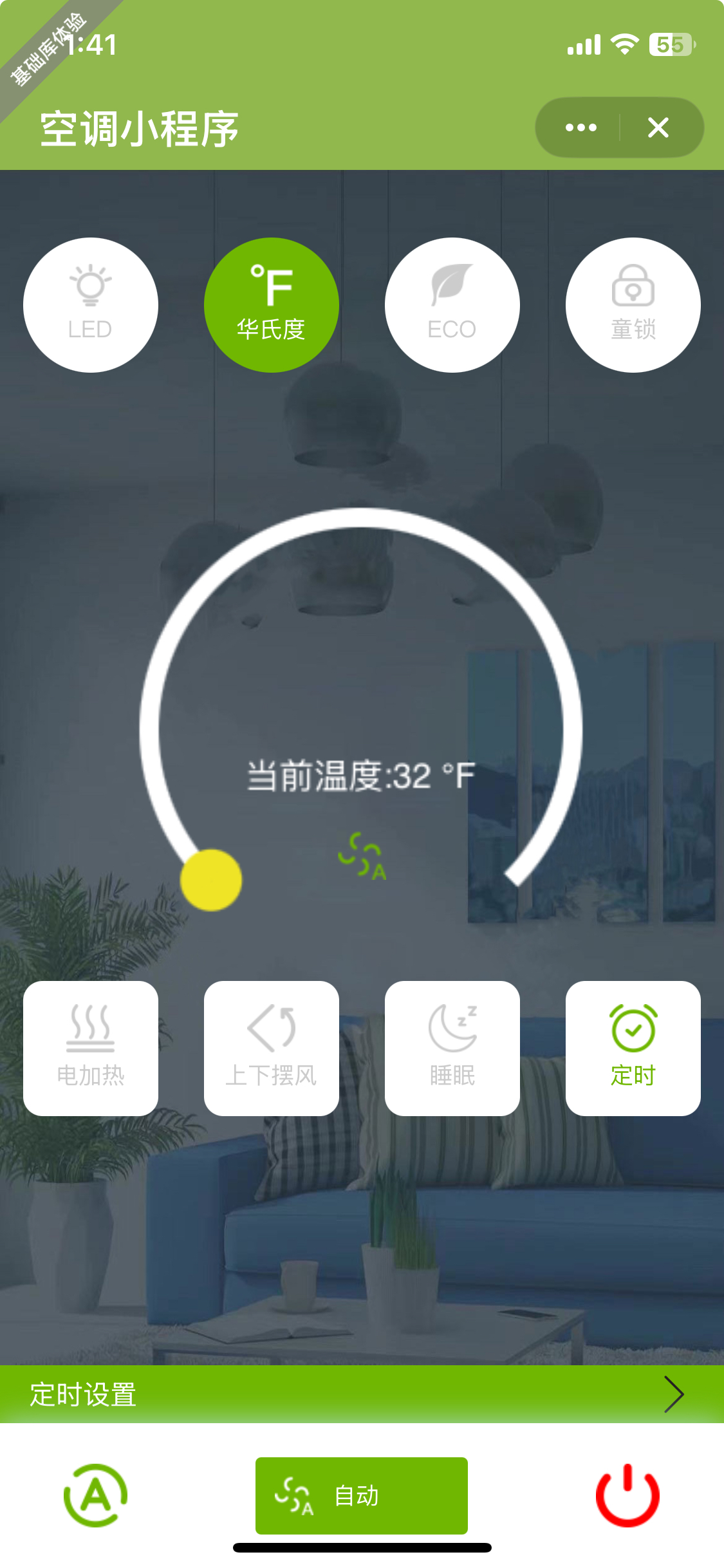

15115737067
Posts: 7
Re: Tuya MiniApp IDE更新引起老项目UI混乱
xuanyi 2025年 Aug 25日 13:44
你好, 我们试着面板的页面展示是正常的。可以尝试清除下缓存,重新进入面板,看是否展示正常。若还有问题,请使用 app 上传一下日志,并提供一下账号信息。
我这边使用IDE左上角调试里的清除缓存,除了日志文件没有清除,其他都试过了还是不行,请问一下如何在app上传日志
15115737067
Posts: 7
现在是线上的面板小程序是没问题的,是我在IDE本地开发环境下看页面UI是异常错乱的
