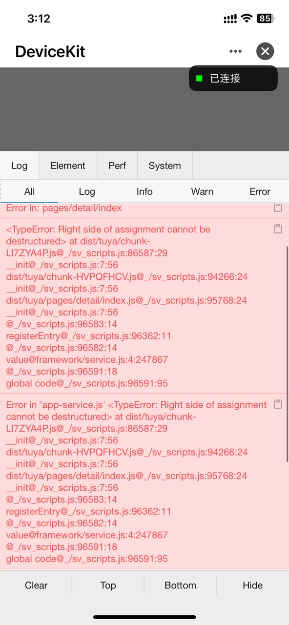

      使用idea远程真机调试2.0扫码后出现如下报错

代码片段发一下,看着是对象解构报错了
