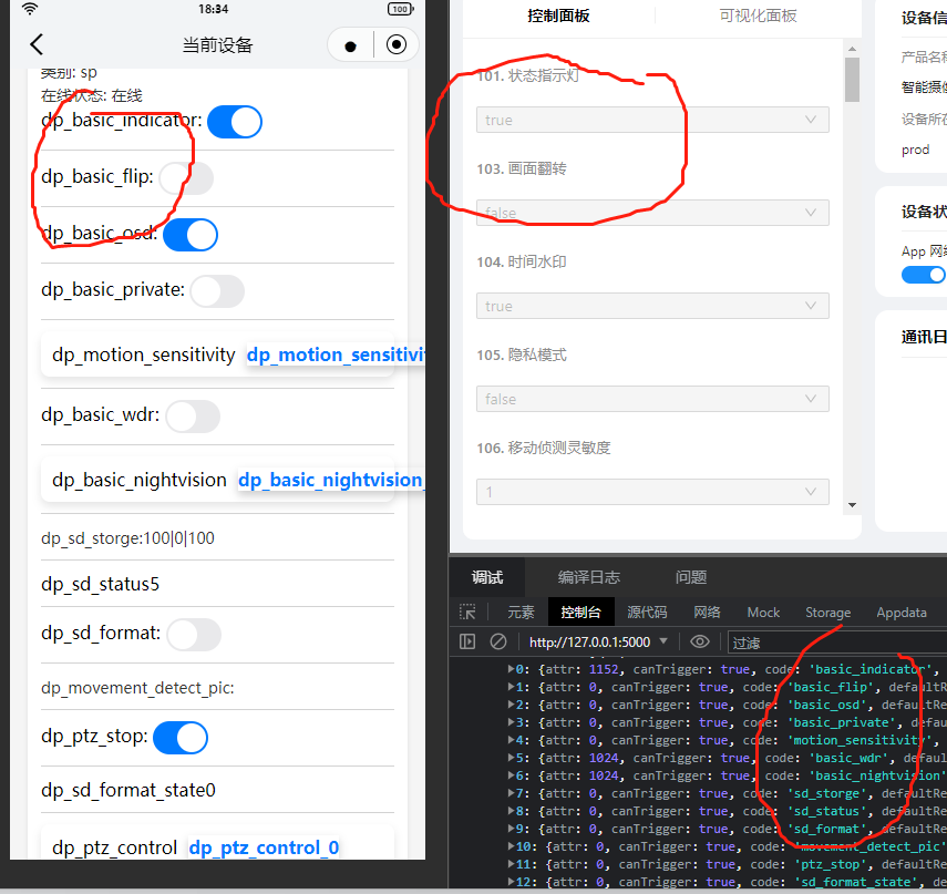

ide中dp点名称和真机调试,显示不一致
silverlight
Posts: 180
项目类型:面板小程序
项目是否是 ray :是
描述:我显示设备中所有功能点名称,并且为了多语言做准备,所以以dp.code作为名称显示。
代码如下
            {Object.keys(dpSchema || {}).map((dpCode, index) => {
              const dpname = Strings.getDpLang(dpCode);
              const props = dpSchema[dpCode];
              const isHighHumidity = dpname === '当前湿度' && (dpState[dpCode]/10) > alarmThreshold;
              const isHighTemperature = dpname === '当前温度' && (dpState[dpCode]/10) > temperatureThreshold;
              return (
                <React.Fragment key={dpCode}>
                  <View className={isHighHumidity || isHighTemperature ? styles.highHumidity : ''}>
                    {props?.property?.type === 'bool' ? (
                      <BoolCard dpCode={dpCode} />
                    ) : props?.property?.type === 'enum' ? (
                      <EnumCard dpCode={dpCode} />
                    ) : props?.property?.type === 'value' ? (
                      <ValueCard dpCode={dpCode} />
                      <Text className={isHighHumidity || isHighTemperature ? styles.highHumidityText : styles.text}>
                        {dpname}: {dpState[dpCode]}
                      </Text>
                  </View>
                  {index < Object.keys(dpSchema).length - 1 && (
                    <View className={styles.separator} />
                </React.Fragment>
当前现象:
1:此时我并没有在i18h中做好对应的多语言配置,ide中会在dpcode前面多一段前缀“dp_”。

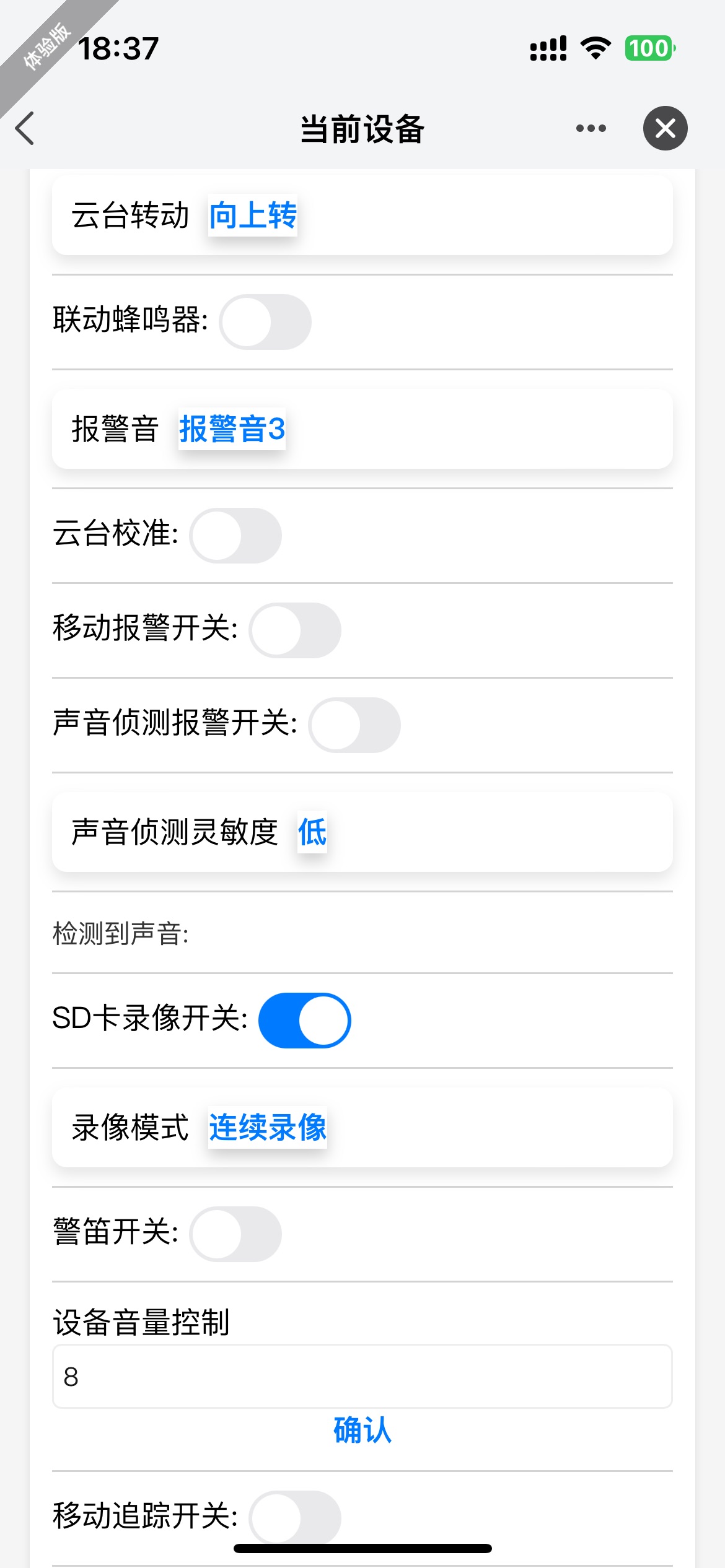

2:而ide的面板工具和真机调试中,名称会显示为翻译后的名称。
3:但是真机调试此时翻译得到的名称和ide中不一致。
这是ide的显示
这是真机的显示

Re: ide中dp点名称和真机调试,显示不一致
请问设备所属产品是项目绑定的产品吗。 如果不是会出现左侧预览窗口加载不到正确的产品多语言的情况。该问题我们持续优化中
silverlight
Posts: 180
xuanyi 2024年 Sep 10日 08:18
不是项目绑定的产品,我是先在虚拟设备中开发,并在测试产品中进行实机测试,发现多语言存在不一致。
