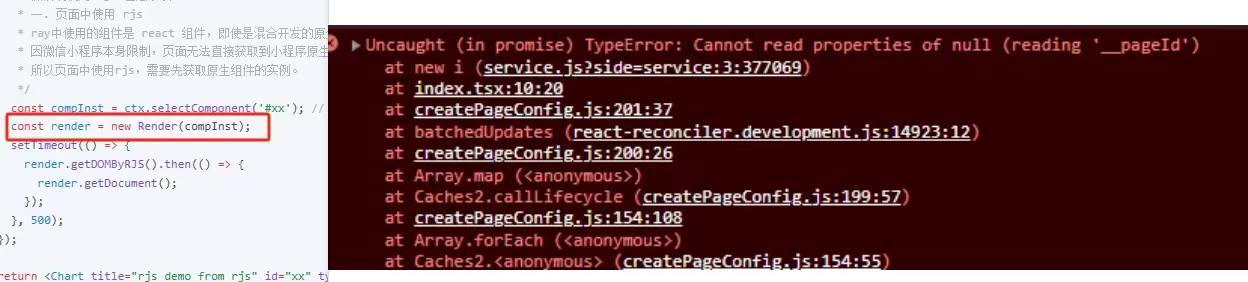

按照官网 示例进行, 报错如下图!!!
使用混合开发,警告如下图且元素无显示
接下来 怎么玩呢?
我的目的是想使用 requestAnimationFrame。

想要使用 requestAnimationFrame 就两条路 一个 RJS 一个混合开发,两条路都走不通。
所以说无解了???

你好,混合开发的rjs组件发我们看下
幽冥墨
Posts: 60
Re: Ray 中如何使用 requestAnimationFrame api??
智能小程序开发者 2024年 May 31日 10:39
你好,混合开发的rjs组件发我们看下
感谢回复,已经解决。不是用 单个 rjs 文件混合,使用 组件化的 原生小程序 + rjs 混合,就可以直接将 web 功能直接套进来就行
