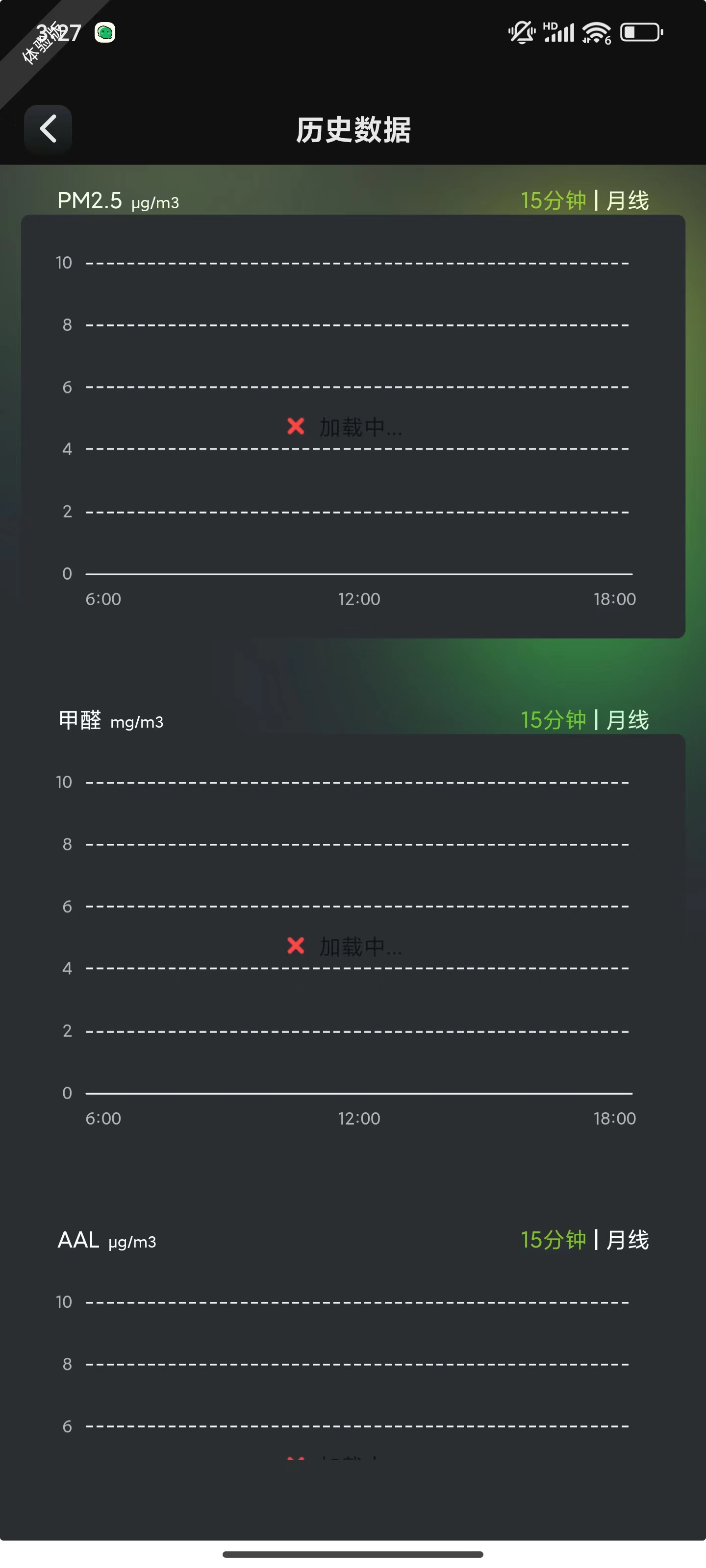

    • 问题描述(复现步骤):placeholder在加载失败的情况下,显示的是一个×的图标加上文字描述,是否加一个图标可选的属性来改变不同情况下的图标显示情况,客户那边不希望没有数据的时候显示一个×

@ray-js/stat-charts@3.0.0-beta-1 版本已发布,可以通过下面的方式来自定义不同状态下的图标:
      <Charts
        devIdList={[devId]}
        dpList={[
          { id: 27, name: '温度' },
          { id: 28, name: '湿度' },
        unit="kwH"
        range="1hour"
        startDate="20230522"
        chartType="line-area"
        type="sum"
        placeholderYAxis={100}
        placeholder={{
          loading: '加载中',
          error: '加载失败',
          none: '暂无数据',
        placeholderIcon={{
          loading: 'loading',
          error: 'error',
          none: 'none',
其中 placeholderIcon 可以填入自定义的 base64 图片或者 url 地址,如果填写的是空字符串可以隐藏图标,注意 loading/error/none 这三个是内置图标,正式版预计下周发布。
