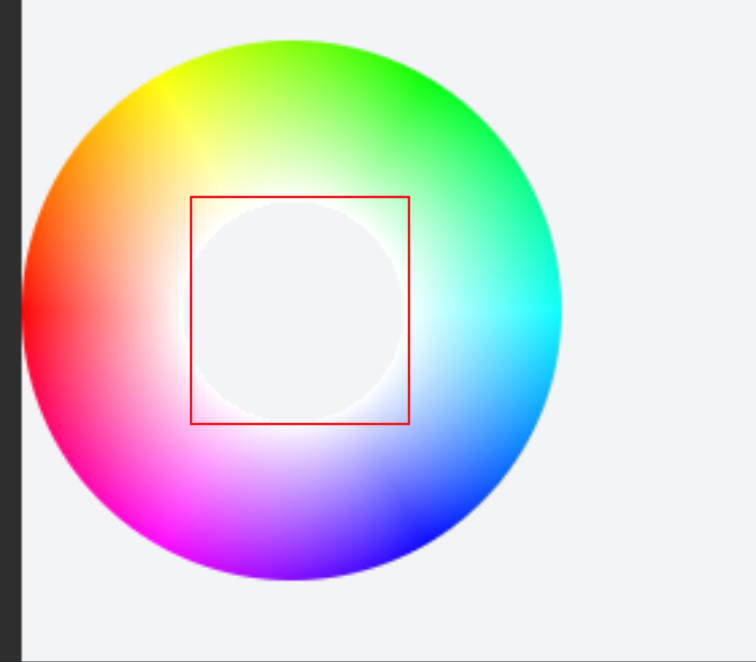

canvas绘制圆时候出现齿轮感问题
MwM-Mai
Posts: 197
我在自定义一个色盘组件中使用canvas绘制圆的时候出现齿轮感问题,外圆出现齿轮钢我使用了overflow:hidden解决了,但是绘制内圆也会出现齿轮感,请问如何更好的解决齿轮感的问题
:roll: :roll: :roll: :roll:
MwM-Mai
Posts: 197
Re: canvas绘制圆时候出现齿轮感问题
涂鸦面板小程序有window对象?
Posts: 454
https://developer.tuya.com/cn/miniapp/p ... SystemInfo
通过这个可以获取 pixelRatio
MwM-Mai
Posts: 197
通过pixelRatio放大倍canvas的宽高, 再通过适当缩放画布,还是会出现齿轮感
