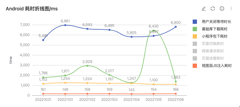

下载耗时指标
蓝色的线代表容器加载中,用户等待容忍度的时长。
可以看到,用户在5000ms以上的容器加载就可能会出现一定的无法容忍并关闭小程序,导致小程序无法触达。
绿是的线是基础库的加载时长,这部分时间也并不需要开发者去特别关心。
橘红线比较平稳,这部分为视图层JS注入耗时,视图层JS注入主要为首屏的TYML解析与样式注入,依然是比较平稳。
绿色线-小程序包下载耗时这部分在容器加载占比还是比较大,而且并不稳定会与,这部分在开发者层面会有一些优化空间。

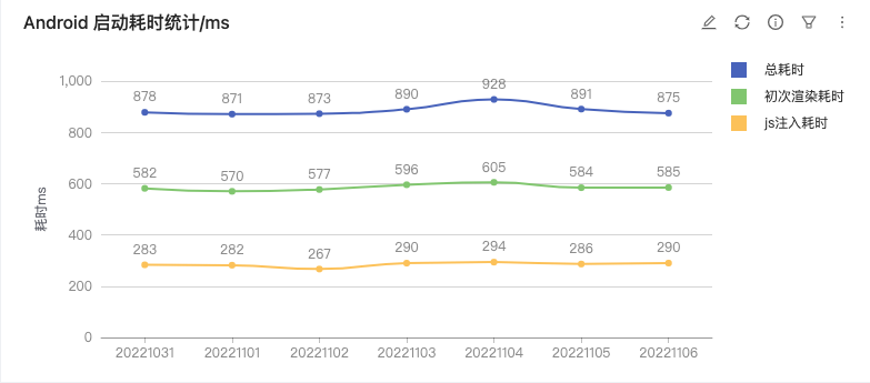

启动耗时指标
启动耗时指的是容器准备完毕后到视图展示的耗时,主要为js注入耗时与渲染耗时,可以看到这部分相对平稳。js注入耗时主要与js的复杂度与渲染复杂度相关。

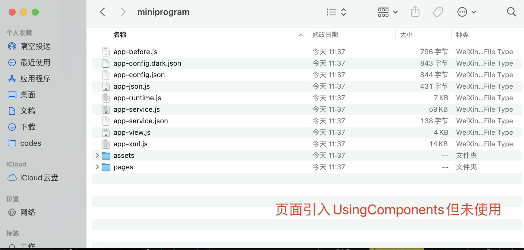

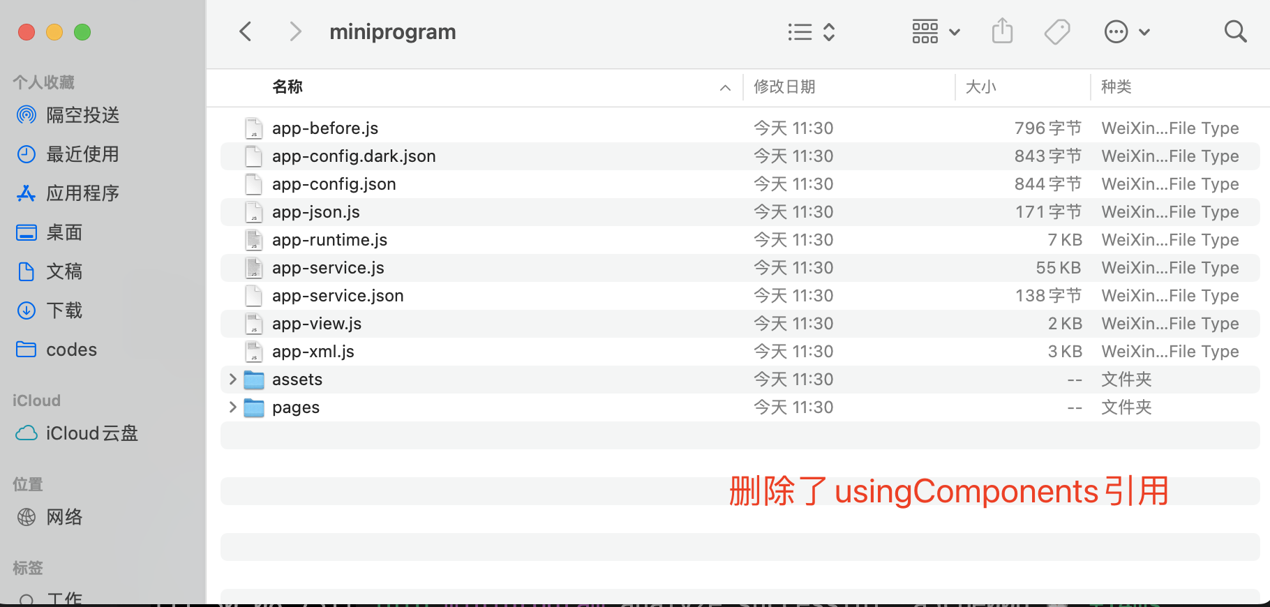

  1. 打包页面中未用到的多余的图片资源依然会被打进包内。
  2. 若页面在usingComponents配置引入自定义组件但是未使用,依然会被打进包内。

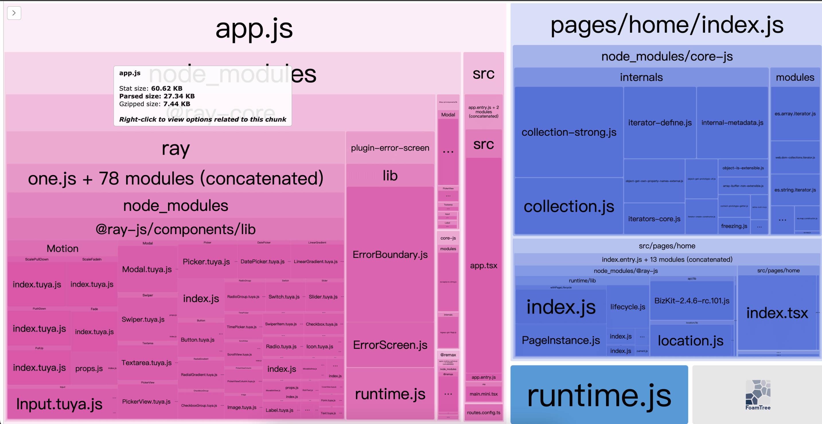

  3. TYML中的import引用其他模板文件、TYSS中的@import其他样式文件、JS中引用的其他模块,是否有无用但是未删除依赖关系的?
ray 的项目,可以通过 -a 或者 --analyze 开启打包分析,协助开发者进行优化工作。
https://juejin.cn/post/7035951233907032077#heading-11
  1. 是否同一个库存在多个版本?
  2. 是否有过大的第三方包?
  3. 是否某些包可以按需加载?
  4. 是否某些包可以动态加载?
