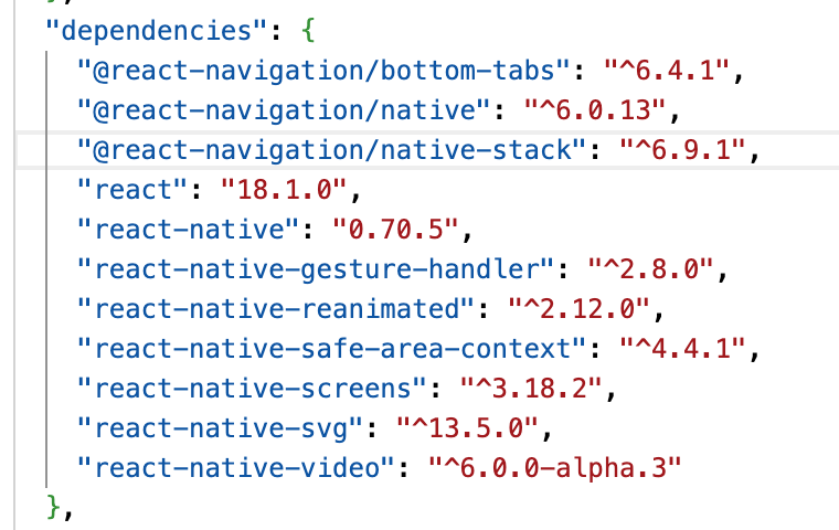

demo中相关依赖版本如图。

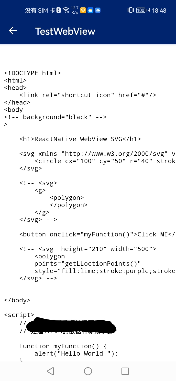

3.使用WebView加载html文件,iOS显示正常,安卓会显示代码内容,代码如下,安卓效果见附件。
 <WebView
                source={require('./svgitem.html')}
                style={{ marginTop: 20, }}
                scrollEnabled={false}
                scalesPageToFit={false}
                onLoadEnd={()=>{
                onMessage={(data)=>{
想咨询下大佬们,大佬是怎么使用WebView,怎么兼容适配安卓手机,使其正常在安卓手机打开加载?

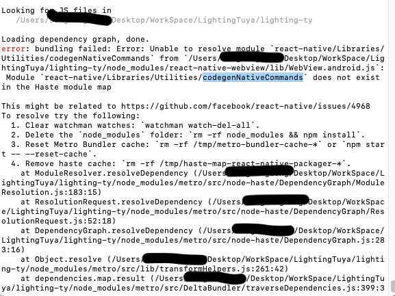

Magnum
Posts: 20
Re: 在RN中用svg绘制三角形添加手势无法给予动画转换(Animated transform)
大佬们,如果用react-native-webview实现WebView的话,react-native-webview哪个版本适合?我看教程还需要原生端进行配置,请问react-native-webview组件是否可用?
 <WebView
                onLoadEnd={()=>{
参考链接:https://github.com/reactnativecn/react- ... #onmessage
WebView 直接导入 react-native 下的文件即可。 可参照下代码试下
