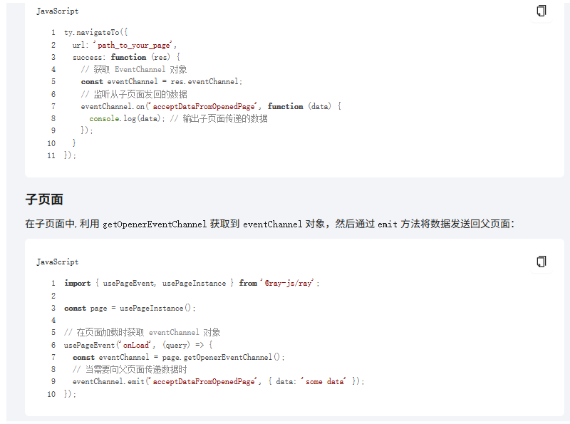

问了一下AI助手,给的方案是通过 eventChannel 向父页面传递参数.
采用上述方案,编译没有问题, 运行起来后就报错了, eventChannel 没有on这个方法.
