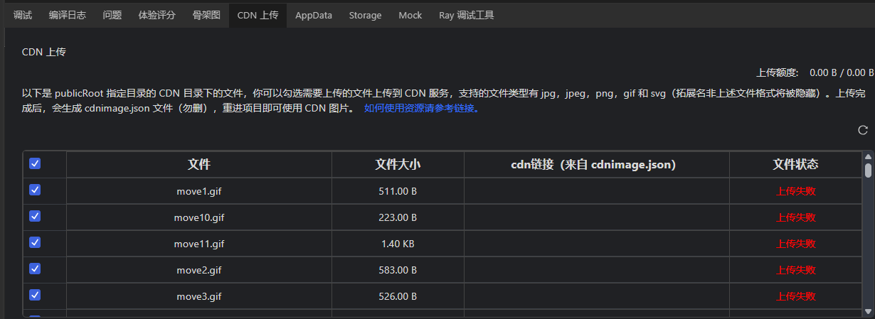

看到新的IDE里面有个CDN上传,了解了一下,意思是为了减少小程序的大小, 可以把一些图片之类的资源存放在涂鸦指定的网络空间.小程序运行时,就直接从最近的服务器获取图片资源. 按照上面给的"如何使用资源请参考链接" step by Step. 然后尴尬了:
看截图右上方, 上传额度为0.00B, 看来还是有地方没有配置到.有大神解释一下为什么不能上传吗?
再触发一次上传报错之后,点下问题里的反馈按钮,然后说下点击按钮的时间,我们看看日志
...我找了好久,没有找到 你说的 问题里的反馈按钮. 我知道这个IDE崩溃后再次打开的时候会有一个弹窗提示要不是上传崩溃原因.但是我这种情况IDE并没有崩溃.所以只能在界面上面找.
调试 | 编译日志 | 问题 | 体验评分 | 骨架图 | CDN 上传
这里的问题里,有反馈按钮
2026年1月8日11:58:10 左右偏差不超过10秒钟
看着是登录态失效了,或者对应关联的小程序没有权限了,可以重新登陆下账号,且关注下账号是否有关联的小程序的权限。
如果还有问题,触发一次上传失败(时间点 a),再点击下反馈(时间点 b)。告知下 ab 大概时间点
谢谢!是没有关联小程序.关联后就正常了.
