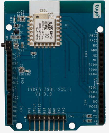

涂鸦三明治 Zigbee SoC 主控板(ZS3L)是方便开发者快速实现各种智能硬件产品原型的一款开发板。您可通过涂鸦 Zigbee SoC 主控板(ZS3L),搭配其他功能电路模组或电路板,实现对应的产品功能。
实验中用到的引脚介绍如下,点击查看Zigbee SoC 主控板(ZS3L)的详细介绍。
丝印名称 | 芯片引脚编号 | 备注 |
PD01 | GPIO_NUM_16 | 按键引脚,初始化高电平,按下为低电平 |
PB01 | GPIO_NUM_8 | PWM 通道0 输出引脚 |
PA04 | GPIO_NUM_4 | PWM 通道1 输出引脚 |
PA05 | GPIO_NUM_5 | 串口0 TX 引脚 |
PA06 | GPIO_NUM_6 | 串口0 RX 引脚 |

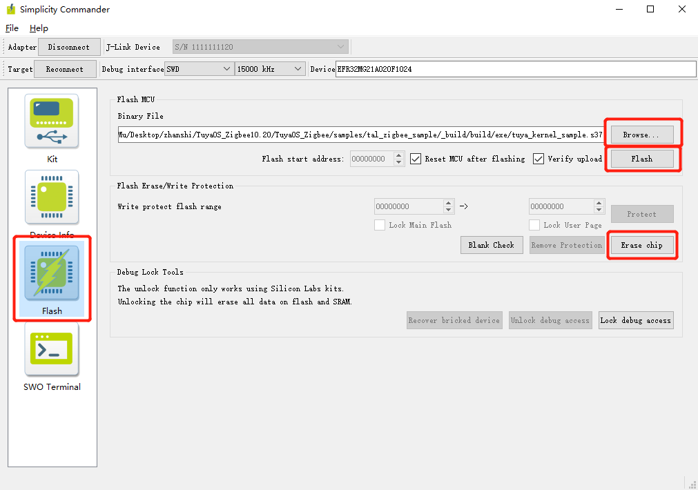

该开发板提供了烧录口(从左往右依次是电源、时钟、数据、复位、地线、地线、TXD、RXD),可以通过 J-Link 和串口使用涂鸦云模组烧录平台或对应的烧录工具进行烧录. 注意:ZS3L 是 efr32mg21a020f768im32 芯片平台,需要在 appconfig.json 中 修改chip_id;

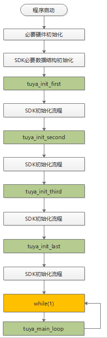

在开始开发前,需要了解 SDK 的初始化流程。启动流程如下图所示。 Tips: 绿底步骤 需要用户关注,进行重写或实现。

执行到tuya_init_first()
的时候,tuyaOS Zigbee SDK 还没有开始初始化,所有和 Zigbee 有关的资源都不能调用。
一般在tuya_init_first()
中进行硬件相关的初始化动作,例如初始化打印串口,业务相关硬件资源等。

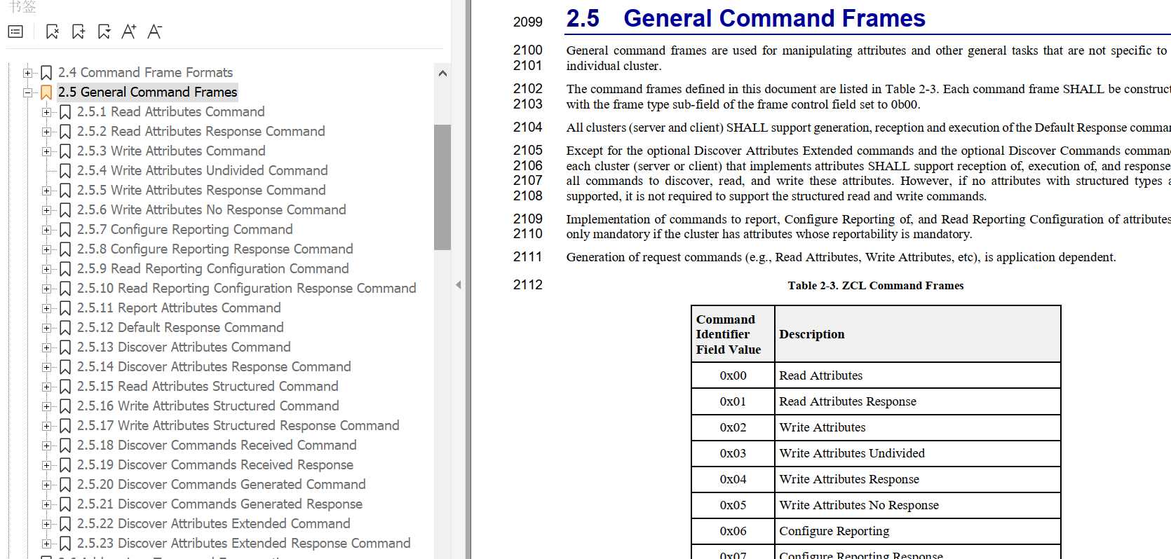

ZCL 标准 general command 帧定义如下:
tal_zcl_general_msg_recv_callback()

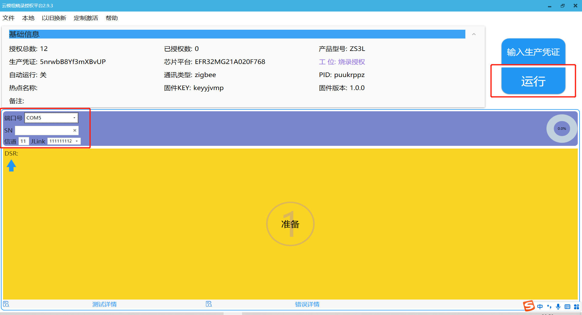

使用 云模组烧录授权平台 进行烧录授权或者用 [原厂烧录工具]工具待添加
对编译生成的固件进行烧录。

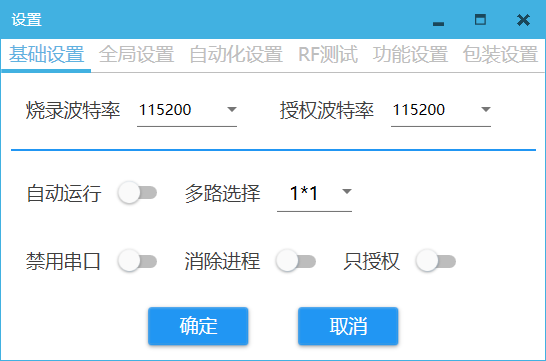

首先设置波特率,点击左上角文件中选中设置,选中波特率为 115200

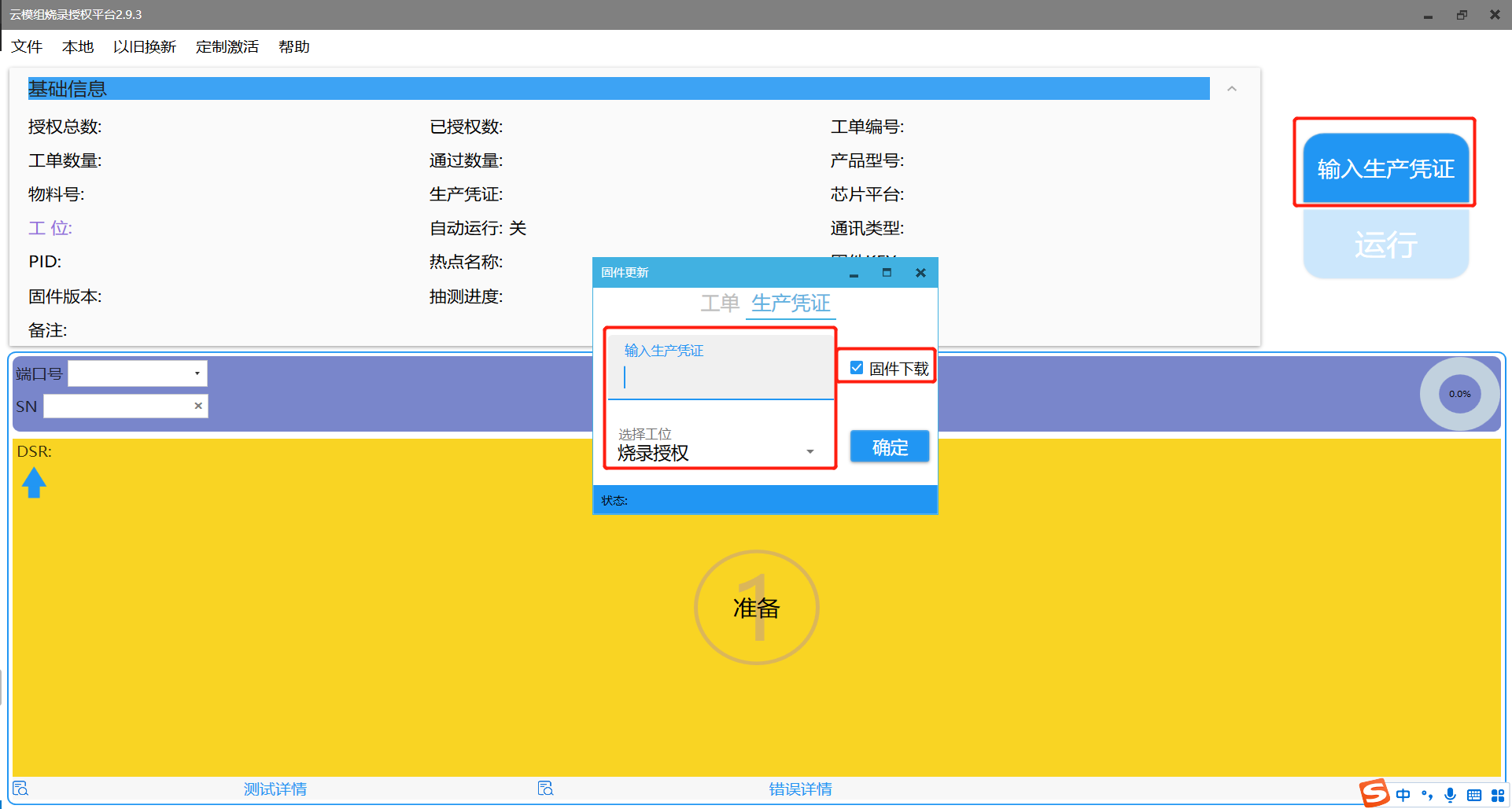

点击右侧输入生产凭证,选择生产凭证,点击固件下载,并输入对应的固件 Token,选择烧录授权,点击确定
左侧选择串口端口号,信道选择 11 信道,选择对应的 J-Link 设备,点击运行即可进行烧录授权,假如提示烧录失败,请检查串口及 J-Link 接线是否正确

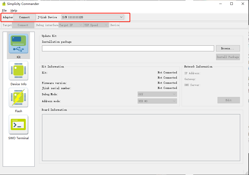

烧录器使用的是 J-Link,烧录工具为芯科下载器,在与开发板连接完成后,从 J-Link Device 下拉框中,选择要使用的烧录器,并点击左上角 adapter connect
按钮,选择完毕后点击 Target connect
按钮

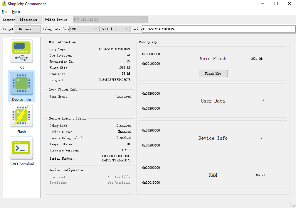

识别芯片,如提示连接失败,尝试插拔 J-Link 并检查接线; 成功识别芯片后,可以从 device info 界面查看芯片的相关信息
点击左侧 Flash 进入烧录界面,再每次烧录前可以点击 Erase chip 来擦除 flash 中的用户数据;需注意,擦除 flash 后,因为设备的配网信息保存在 flash 中,因此擦除后设备会失去之前的网络配置信息需重新配网。擦除 flash 后点击上方 browse 来选择要烧录的固件,并点击 flash 进行烧录。
